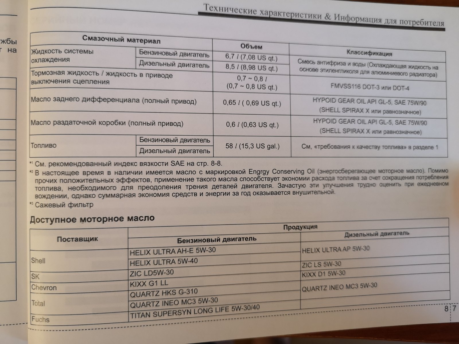

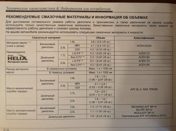

В 26.10.2018 в 20:16, alex323 сказал:
20-ки рекомендованы в этот мотор.
А вот у меня в книге ix35 2014 года, двигатель G4NA (2.0), указаны другие - 5w-30 и 5w-40...
Езжу исключительно на 5w-30. Наездил почти 150000, всё хорошо.
И как быть?!
И почему много мнений именно про то, что нулёвки и двадцатки в эти движки не нужны?!
Мне вообще кажется, читая часто этот форум, что двадцатки это чистое сектанство...
Ездил на i30 2009года, двигатель 1.6, масло Shell Ultra 5w-40. Абсолютно никаких проблем! И когда нарвался на известную проблему этих двигателей - клин натяжителя цепи, то смотрел разобранный двигатель - абсолютно чистый и так далее...
Беги, парень, беги!
5 часов назад, Qool74 сказал:
Вот это ни разусовсемвообще не аргумент для тех, о ком вы писАли в цитате выше.
А вот 165т.к. на 20-ке и начавшимся расходом масла - это аргументищще.
