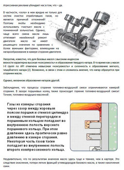

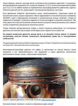

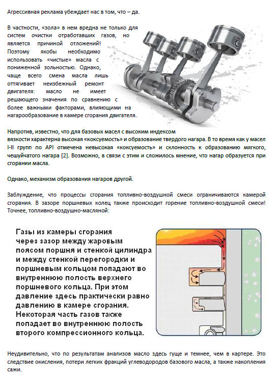

Как может масло отмывать поршни в том месте, где масло не попадает и не должно попадать? Может их хорошая партия бензина отмывает или трасса?
А вы думаете что масло через кольца не попадает в камеру сгорания?;)
А бензин у меня всегда с одной и той же заправки (других просто нет), с одного и того-же НПЗ, одной марки, и трасса у меня процентов 90% пробега всегда занимает, так что, как ни крути, влияние масла есть, ибо что-же это еще?:unknw:

3 минуты назад, hitman76 сказал:
А оно там не сгорит,учитывая картинки с температурой поршня во время работы ?
7 минут назад, Пехота67 сказал:
А оно там не сгорит ?
Оно там именно это и делает. Поэтому образуется  нагар в камере сгорания и на поршнях. По нагару судят о состоянии двигателя и качестве масла. Еще о характере использования автомобиля.
По обсуждаемой теме : если горит - меняйте масло на другое или ремонтируйте двигатель.
25 минут назад, hitman76 сказал:
Если масло попадает в камеру сгорания, то образуется нагар (при одном масле меньше, при другом больше), а не наоборот из-за этого очищаются поршни. Одно масло попадает в камеру меньше-значит нагара меньше, другое масло попадает больше, значит и нагара больше. Но думать, что масло моет поршни в камере сгорания.....
