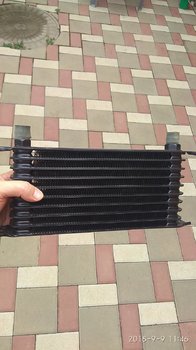

Уже попробовал. Проехал 200км -снял.буду переделывать,ошибся с подбором радиатора. Меня жидкостные теплообменники напрягают. Видел АКПП-тотал после того как антифриз пошел в АТФ.
Сорри за оффтоп.
