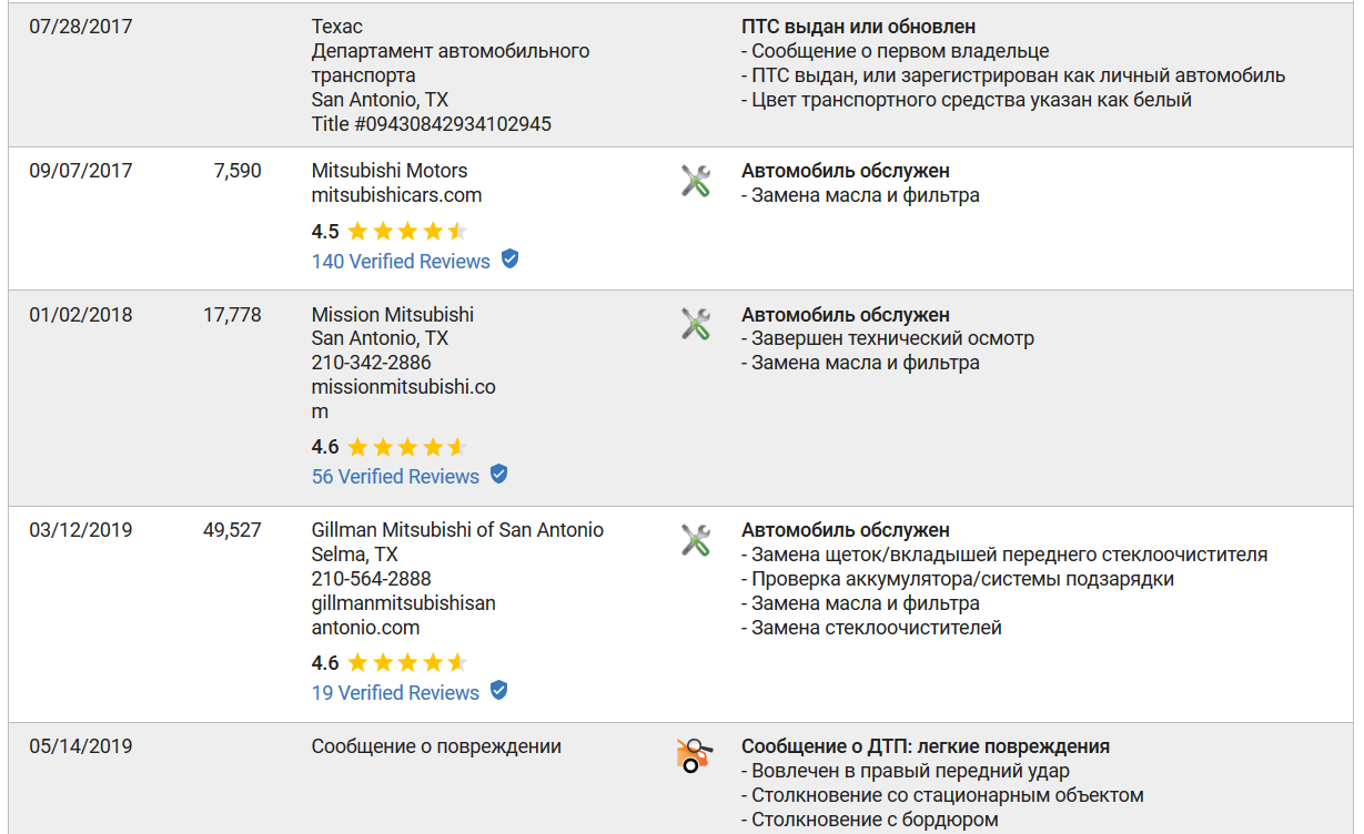

Купил авто - мотор 4B12 пройдено офиц. ТО в США, -  2 года - машина Outlander ES 2017 USA San Antonio(TX) - масло меняли 3 раза 10т, 26т, 77т км (на фото пробег в милях) - последний - 1 раз в 1 год и проехали 50 000км от замены до замены - Вопрос к знатокам - мотору скорый капец или все норм и можно вылечить? что-то заливать, промывать, спасать?

19 минут назад, dimmervoice сказал:
Эндоскопом бы в цилиндры хотя бы слазить. Клапанную крышку можно снять посмотреть и оценить чистоту. А так далеко не факт, что капец, тут были анализы отработки после 50 тыс.км -- ничего фатального анализ не показал.
Изменено пользователем alexbox7
1 минуту назад, alexbox7 сказал:
Надеюсь в США официалы льют не плохое масло в Митсубиси - а так думаю - какой же рецепт для очистки применять....
alexbox7 тут некоторые писали, что чистота под клап крышкой не залог чистоты всего двигателя, и нагляднее всего раскидать мотор и посмотреть
Только что, Kalinidos сказал:
Так и есть - это стопудный факт! ЦПГ эндоскопом посмотреть - это раз; два - снять маслоподдон (крайне желательно!) и уже окончательно понять, на сколько снизу блока либо хорошо, либо плохо. И тогда уже определяться с лечением, диагноз же надо поставить, верно?;)
Вполне возможно, что на поддоне и малозаборнике может гудрон налипнуть.
Изменено пользователем VV"351
47 минут назад, VV"351 сказал:
Я бы так и сделал на его месте.  Эндоскоп и снять поддон.  Недорого это получается.
