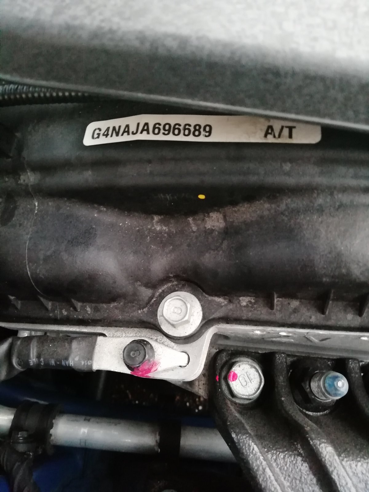

Узнать бы дату производства мотора.  И место.  Вообще должна быть такая информация.  И мой совет на обкатку задейте масло с горой молибдена.  Премиум лф или медалист

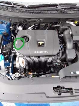

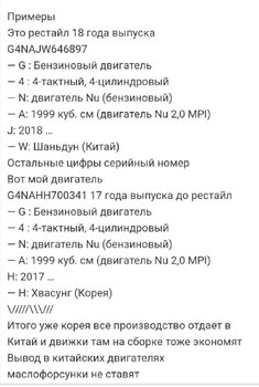

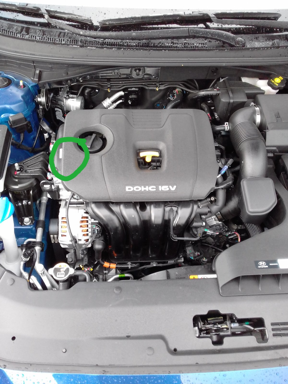

Вот таблица, где выпускаются наши моторы .У меня на моторе была приклеена эта бумажка, на клапанной крышке, слева, если стоять лицом к машине, где фазовращатели
