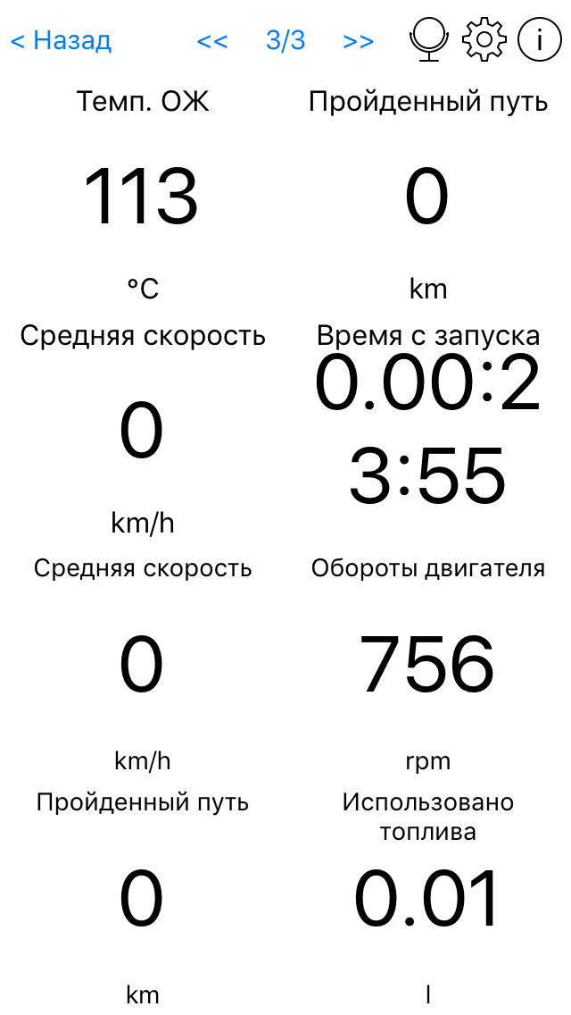

СИНТЭКС 12 790 Опубликовано: 2 ноября 2019 Поделиться Опубликовано: 2 ноября 2019 02.11.2019 в 21:49, VV"351 сказал: Мотор начинал кипятится при наружной +15С ночью и скоростью 169 км/ч до +98С, сколько было масло при этом - х.з. Раскрыть Давай прикинем кинематическую вязкость у тебя в моторе? У тебя масло было 100-102 градуса, т.е. КВ ~10 cSt. Теперь давай сравним с вязкостью с гуталином C3 в моем моторе. Вспомни участок от Бронки до Парашютной на КАДе. Вот это участок я недавно пролетел на скорости от 150 до 180 сбавляя только перед камерами до 130 (так получилось, обычно так не езжу, но бывает). Съехал на Парашютной и встал в пробку у Дороги в Каменку. Температура ОЖ 113, температура масла 118. На КАДе было 115 и 120 (больше 120 просто не показывает). Показать содержимое Так вот у меня КВ на КАДе получилась меньше 8 cSt (7,8 если совсем точно, «жиже», чем все вы в этой ветке катаете). У кого в этой теме из веретёнщиков на 0w20 на ваших 90+ градусах КВ ниже??? Двадцатка в TSI 1-й генерации Только никому не говори, засмеют меня на всю Ивановскую. Авто летом такие пинки получает периодически (зимой так не езжу). Пока за годы владения авто ни масложра, ни иных негативных последствий не наблюдаю). Эндоскопия 2 раза в год показывает отсутствие потёртостей и задиров хона. Если посмотреть мануалы, то я катаю на предельно допустимой вязкости (по нижней границе). Минимум Xw30 A3/B4/C3. Сейчас лью C2/C3. Это я всё к чему... вязкость важна, но не является единственным критерием пригодности. Пакет тоже рулит, а также та самая «свежесть» масла. Показать содержимое Это я не просто так решил написать! Ещё один камень в твой огород. Но не сейчас - через годик, когда M1 x1 5w30 скатаешь. Как раз и морально будешь готов к Neste Pro 0w20. Неплохое масло, говорят 1 Ссылка на сообщение
