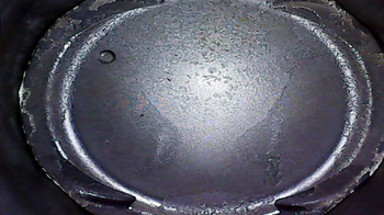

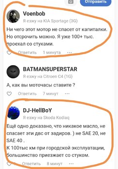

Популярное сообщение srwrx 33 Опубликовано: 8 ноября 2019 Популярное сообщение Поделиться Опубликовано: 8 ноября 2019 Пробег на масле Маннол, машина знакомой. Без капремонта, возможно с задирами 6 Ссылка на сообщение
