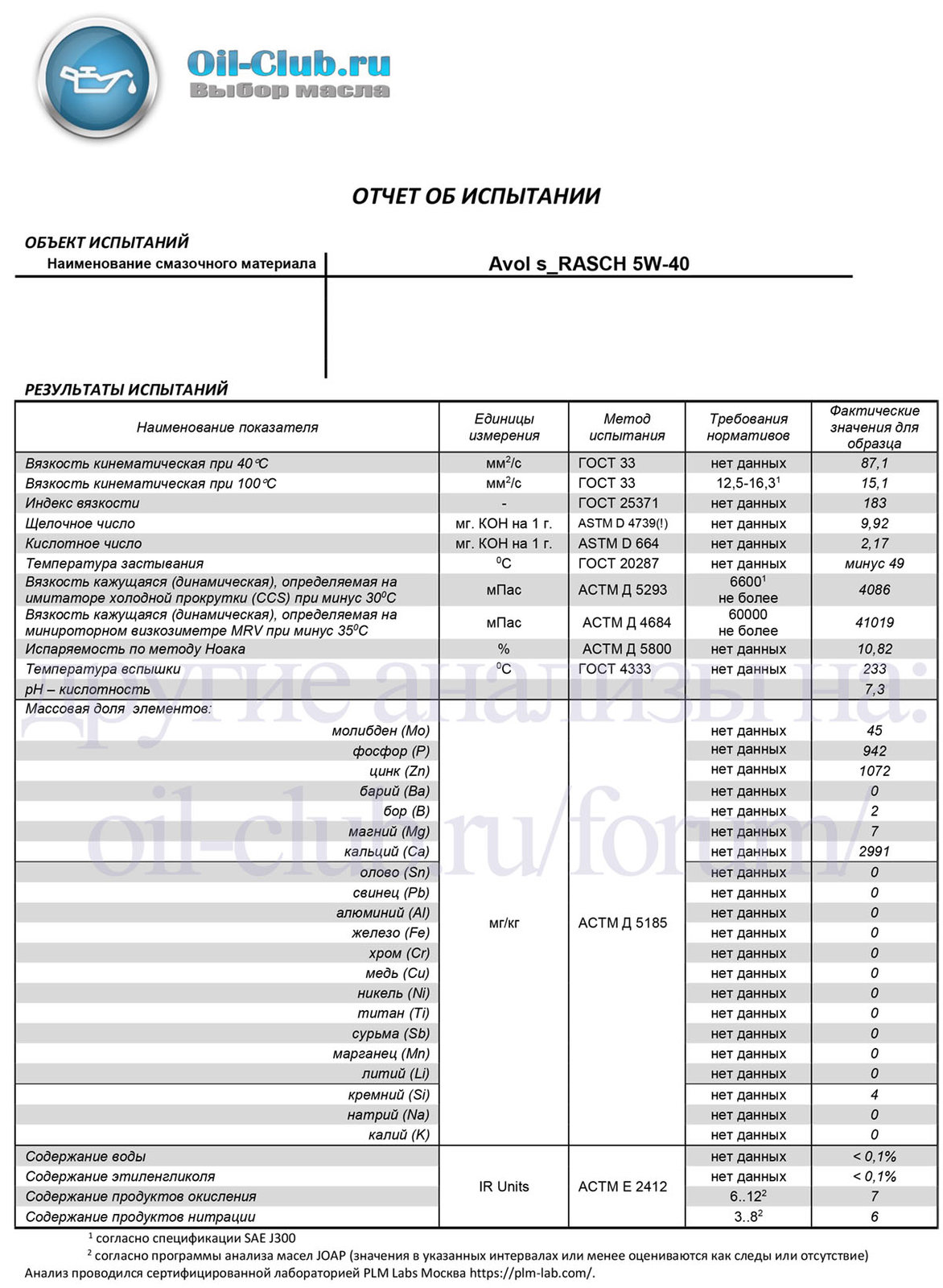

Масло заявлено как: ACEA A3/B4-12; API SN/CF; MB 229.3; VW 502.00/505.00; GM-LL-A-025 (B-040-2095); GM-LL-B-025 (B-040-2098); Porsche A40; BMW Longlife-01; RENAULT RN 0700/0710; PSA B71 2296.
1) Масло полностью соответствует стандарту SAE и может смело называться 5W-40
2) Вязкость при 100С = 15.10 сСт - выше среднестатистических показателей для легкомотрных 40-ок (13.5-14.5 сСт), обеспечивает повышенную защиту, но ценой экономии топлива
3) Индекс вязкости = 183 - очень высокий для 40-ки: масло надежно работает в широком температурном диапазоне
4) Щелочное число = 9.92 - высокое, что говорит о хороших моюще-нейтрализующих свойствах масла; норматив по заявленному ACEA A3/B4-12 (TBN ≥ 10.0) выполнен
5) Кислотное число = 2.17 - невысокое для полнозольного масла: есть запас для роста
6) Температура застывания = -49С - для масла 5W-40 очень хороший результат (намекает на наличие ПАО)
7) Вязкость имитации холодной прокрутки стартером CCS при -30С = 4086 мПас - очень достойный результат для густой 40-ки: можно смело пускаться даже при -32-33С
8) Испарение масс (угар) NOACK = 10.82% - рабочий результат, хотя, если тут есть ПАО, то НОАК высоковат
9) Температура вспышки в о.т. = 233С - говорит о том, что с термостабильностью данного масла все в порядке
10) Противоизносные присадки - на основе пары Цинк-Фосфор + органический Молибден для снижения трения и экономии топлива. Сульфонаты Кальция в роли моюще-нейтрализующей присадки.
Вывод: перед нами интересное масло 5W-40 уровня МВ229.3, произведенное на пакете присадок Infineum. Данный продукт отличается высокими защитными и моющими характеристиками, а также обладает отличными низкотемпературными свойствами.(описание Dimmy)

Жирнинькое масло. Действительно, сколько оно стоит?
На емексе нет. В других не проверял.
Да пакет присадок Infineum. MB 229.3 не обман. Вязкость 15 по старой школе. Нормальное масло. :)

А в самом деле, нафига, если за эти деньги есть, например, проверенный временем и лучший по характеристикам Shell Helix Ultra?
1 час назад, torcon сказал:
Это точно Infineum? Это же сульфонатное чудо, как в Шеллах НХ. Ладно хоть 229.3 заявлено.
Серу бы увидеть... Хотяч и так все понятно.
Похоже на Afton https://www.oil-club.ru/forum/topic/34523-shell-helix-hx7-5w-30-made-in-russia-new-2018-svezhee/?page=10
Вот аналог и как раз на Afton https://www.oil-club.ru/forum/topic/27760-sintoil-platinum-5w-40-api-sn-svezhee/
Изменено пользователем Dimmy
3 часа назад, Dimmy сказал:
Именно что получается как Шелл HX по двойной цене.
При том что HX в чем-то даже лучше, т.к. снова на GTL стали

Масло очень не плохое. особенно "угара стойкость".   Субару (Импреза 2.0 атмо) за 7 тыс. "сжигал"  около одного  литра.  При пробеге 5 тыс км. на Avol угар всего 200 гр!
