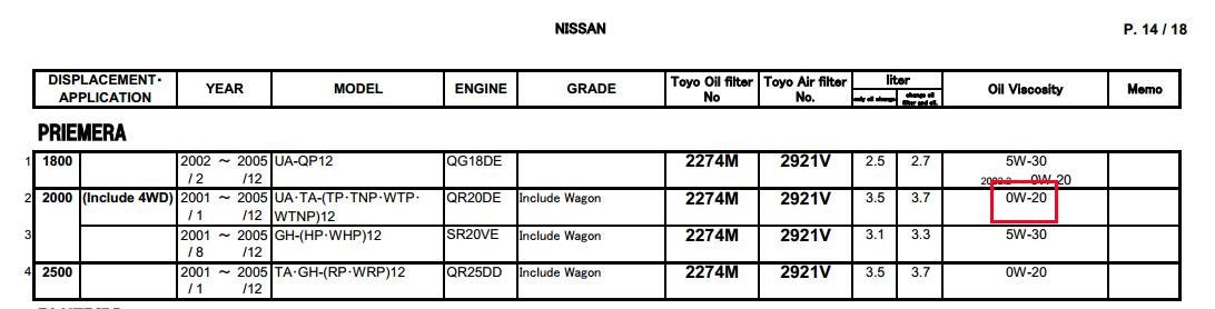

KotKamelot , а ведь Nissan не против такой вязкости для QR20DE.
Я не исключаю, что всё это в результате "просадки" HTHS (стало <2.6 в результате добавления присадок в масло с изначально невысоким HTHS), см. тут.
Раскрыть
ну 0w-20 наверно и можно - а тут скорее 0w-16, что как бы не рекомендованно.

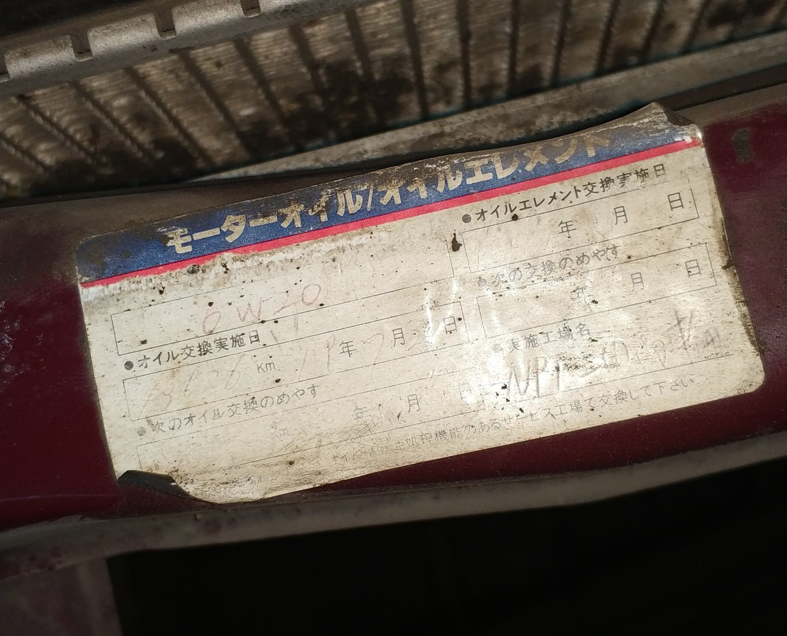

Больше скажу: он приехал ко мне в 2008 году с аукциона Японии с пробегом 17 тыс. с маслом 0W-20, которое менялось на 13600 км )
