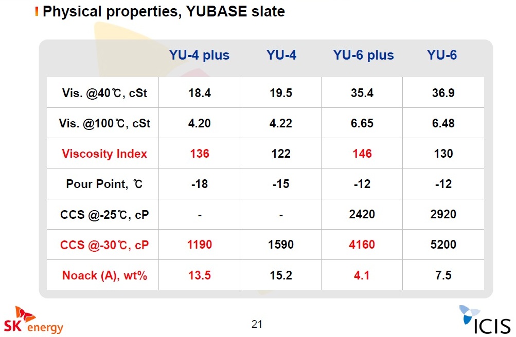

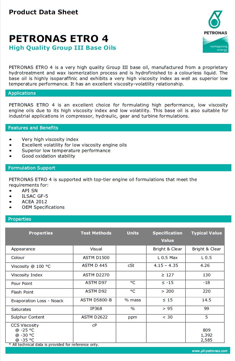

Популярное сообщение VAn12 2 308 Опубликовано: 17 октября 2018 Популярное сообщение Поделиться Опубликовано: 17 октября 2018 (изменено) Да что все так за температурой застывания гонятся? Что-то в последнее время какой-то нездоровый интерес к этому параметру на форуме наблюдается. Я понимаю, что зима близко, но все же стоит, наверное, уточнить что в любом гидрокрекинговом масле определенная температура застывания достигается в первую очередь не самой базой, а введением пурпоинт депрессанта. Они тоже бывают разных типов и с разными базами по-разному могут реагировать. Вот, как пример, есть такая табличка у меня в загашнике: Теперь дальше, температура застывания не означает что масло встает колом, она означает, что это предельная температура при которой масло после охлаждения и наклона колбы на 45 градусов еще способно сохранить подвижность. Но! При более низких температурах под внешним воздействием (встряской, перемешиванием и т.д.) масло может снова стать текучим и даже (неожиданно) вписаться в норму CCS -35 при этом имея температуру застывания -34 и выше. Так что не все так просто. Вот, как пример, для форумчан таблицы характеристик некоторых базовых масел (без PPD, естественно). Обратите внимание на температуры застывания, а также на значения CCS при более низких температурах Ну и еще напомню всем, что в соответствии с ГОСТ 20287 воспроизводимость измерения температуры застывания составляет ни много ни мало 8 градусов. То есть это масло этой же партии из этой же тары в другой лабе может вполне показать температуру застывания уже не -49, а -41 и при этом впишется в рамки воспроизводимости. А то же недавно протестированное масло X-Oil c пурпоинтом -36 (все, ерунда, масло не сибиряк, в отстой его и т.д.) в том же МИЦ ГСМ может показать пурпоинт -44 и тоже впишется в рамки воспроизводимости (вот это годное масло, и в сибири норм будет, в топ его и т.д.). Тут стоит, конечно, отметить, что если измерения температуры застывания производятся не ручным методом по ГОСТу, а по одному из стандартов ASTM в автоматическом режиме, то воспроизводимость уменьшается до 6 градусов, но это все равно совсем не мало. И последнее, не стоит забывать что SAE J300 не предполагает никаких рамок для пурпоинтов масел от слова совсем - все-таки основные низкотемпературные параметры это CCS и MRV, а пурпоинт это дело десятое, не нужно ему столько внимания уделять, не стоит он того. Изменено 17 октября 2018 пользователем VAn12 12 Ссылка на сообщение
