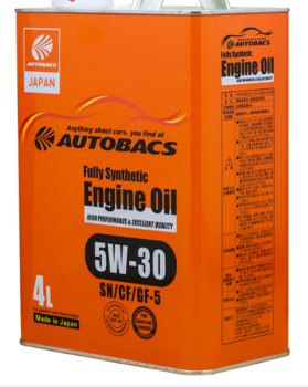

Autobacs Engine Oil 5W-30 API SN свежее
Autobacs Engine Oil 5W-30 API SN свежее за анализ спасибо официальному представительству Autobacs ООО "Акира Ойл".
Масло в лабораторию посылал официальный представитель.
Autobacs Engine Oil 5W-30 API SN-1 копия.jpgAutobacs Engine Oil 5W-30 API SN-2 копия.jpg1886763087_46.png.21af27e866ffd4a1d94d92acf2a1cff1.png
*фотографии канистры не родные, использованы для понимания какое масло было.
Масло заявлено как: API SN; ILSAC GF-5.
1) Масло удовлетворяет стандарту SAE, это честная 5W-30.
2) Вязкость при 100С = 10,52 - вписывается в заявленный стандарт API SN; ILSAC GF-5. Экономично, сберегает топливо.
3) Щелочное число = 6,99 - среднее, моющие/нейтрализующие свойства на разумные интервалы смены. Думаю что лаборатория немного занизила щелочное, на самом деле должно быть 7.8-8мгКОН, на сколько я этот пакет присадок Afton знаю, и судя по содержанию кальция 2156ppm. Но не суть важно, это мелочи.
4) Содержание серы = 0,273 - все как полагается для масла этого класса. Содержание серы не высокое, в основном от пакета присадок.
5) Температура вспышки = 232С - нормально для гидрокрекинга низкой вязкости.
6) Температура застывания -41С - достойно для 5W-30.
7) Вязкость имитации холодной прокрутки стартером при -30С = 3062 - очень низкая, на этом масле должно хорошо прокручиваться стартером в морозы. (единственное, мне кажется немного занизили, выше должна быть.)
8) Испаряемость масс NOACK = 13,2 - не выдающаяся, но нормальная. Норма до <15%.
9) Высокотемпературная вязкость при высокой скорости сдвига HTHS = 3,07. В нижнем диапазоне разрешенного, но стандарт SAE J300 проходит (минимум 2.9).
10) Пенообразование оценки 10/20/5 при температурах 24C/94C/24C - прекрасно.
11) Масло выполнено на пакете присадок Afton Hitec 11100. Судя по содержанию элементов, производитель следовал рецептуре. В пакете присадок содержится органический молибден для снижения трения и повышения топливной экономичности. Бор - дисперсант который держит частички загрязнений во взвеси. Кальций - моющая присадка, антиоксидант.
Вывод: Хорошее азиатское масло. Отличительная черта - экономичность, повышение КПД двигателя, тишина его работы. По параметрам масло вписывается во все заявленные стандарты. Минусы, если придраться, высокий NOACK - но он при измерении гуляет, поэтому не может являться браковочным.
