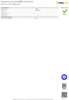

Ardeca Synth-SX 0W-40 свежее за анализ спасибо официальному представителю Ardeca.
Ardeca Synh-SX 0W-40_ VOA.pdfПолучение информации...
Ardeca Synh-SX 0W-40_ VOA-1 копия.jpgArdeca Synh-SX 0W-40_ VOA-2 копия.jpg195967 ARDECA SYNTH-SX 0W40_1.jpg195967 ARDECA SYNTH-SX 0W40_2.jpg
Масло заявлено как: ACEA: A3/B4-12; API: SN; BMW: LONGLIFE-01; MB: 229.5; PORSCHE: A40; RENAULT: RN 0700; RENAULT: RN 0710; VW: 502 00; VW: 505 00.
1) Масло удовлетворяет стандарту SAE по вязкости.
2) Вязкость при 40С = 74,95 - стандартная среди 0W-40, в меру экономичное.
3) Вязкость при 100С = 13,65 - золотая середина, современные 0W-40 почти все такой же вязкости.
4) У масла приличные моющие/нейтрализующие свойства, щелочное число высокое 10,29.
5) Кислотное число = 2,43 - норма, для полнозольника оно не слишком высокое.
6) Температура вспышки стандартная 220С.
7) Температура застывания -49С - масло можно использовать в регионах с суровым зимним климатом.
8) Содержание серы = 0,225 - не высокое, это косвенно говорит о чистоте базовых масел, благотворно скажется на сработке масла.
9) Зольность сульфатная = 1,09 - даже немного ниже чем у одноклассников по стандарту 1,15-1,17. (опять же это может быть и разница лабораторий.) Отлично.
10) Пакет присадок используется Infineum P6xxx. Пакет содержит моющие присадки на основе кальция. (салицилаты). Беззольный дисперсант на основе бора. (сукцинимид бора). Противоизносные присадки ZDDP на основе фосфора и цинка.
Вывод: Отличное масло выполненное по всем правилам рецептуры Infineum. Хорошая температура застывания. Низкая зольность. Низкое содержание серы. Минусов не увидел.

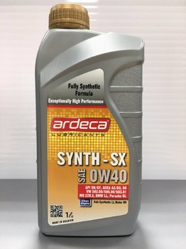

ARD010011001 ARDECA SYNTH-SX, 0W40, 1 литр
ARD010011004 ARDECA SYNTH-SX, 0W40, 4 литра
Ездил на таком. Субъективно - довольно тихое, не взирая на отсутствие молибдена.

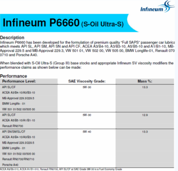

  17.10.2018 в 11:00, torcon сказал:
yes :good3: Infineum P60xx
Раскрыть
 666X:good:
Kuroneko может быть, но в Infineum P6660 нет вязкости 0W-40 :)
  17.10.2018 в 11:12, torcon сказал:
Раскрыть
P66xx;)
