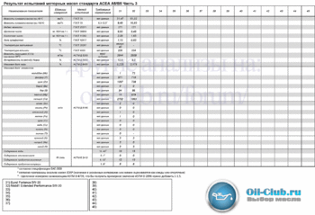

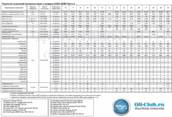

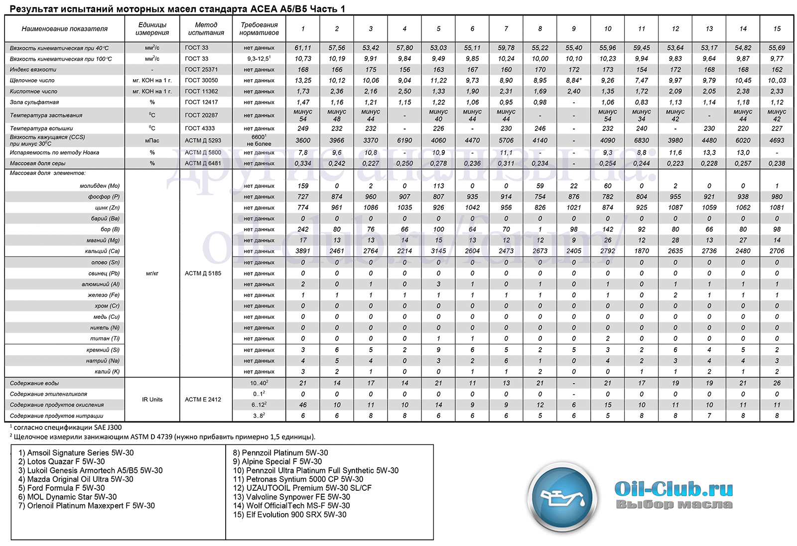

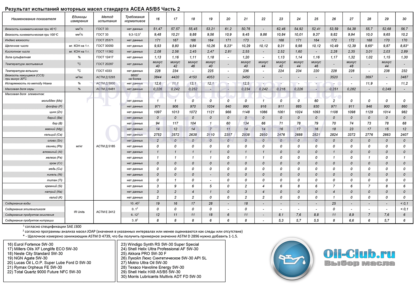

Вот анализы 31го масла ACEA A5/B5. Ни в одном нет натрия. Да и вообще такого пакета присадок.
779076402_5W-30ACEAA5-B5-1.gif.59da2aa313dd83ad699d24a9f17a850c (1).gif1048220142_5W-30ACEAA5-B5-2.gif.8cc94e97253a609764446ac152114f54.gif1905286142_5W-30ACEAA5-B5-3.gif.c2908f72b81014c43866ecf1ffbd3137.gif
