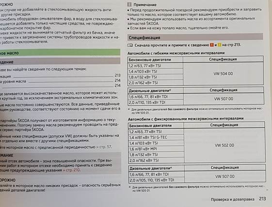

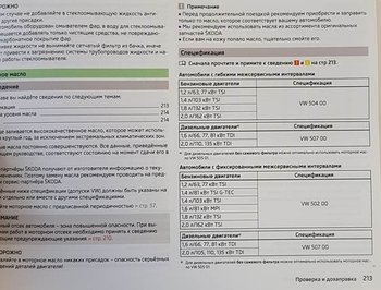

Euro Добрый день! Во всех бензиновых двигателях VAG, с распределенным, либо непосредственным впрыском топлива, в атмосферном, либо турбированном вариантах, на рынках, где реализуется режим фиксированных интервалов замены масла, а рынок РФ относится именно к таким, предписано использование моторных масел класса качества Norn VW 502 00. Это отражено как в руководстве по эксплуатации, так и в сервисной документации.
1 час назад, Castrol Россия сказал:
Это ответ не уровня специалиста, а уровня менеджера.

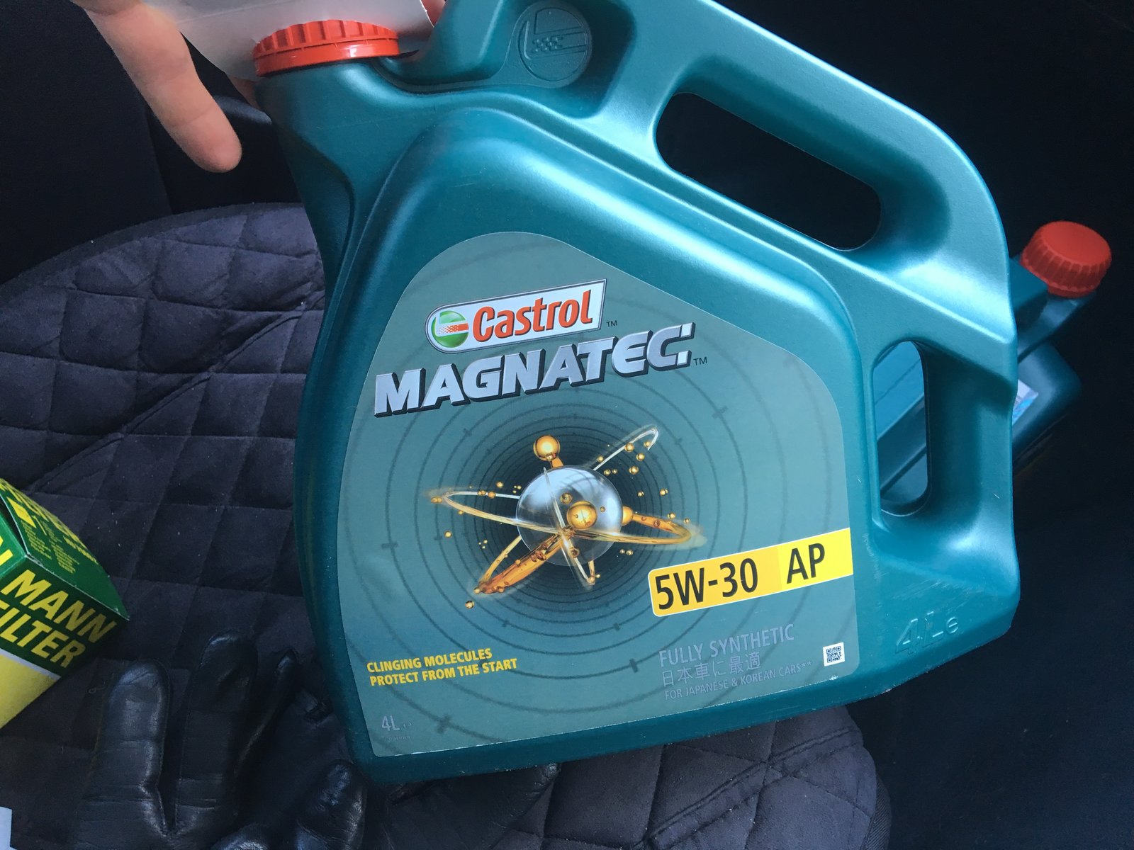

4 часа назад, apologize сказал:
Carmichael , даже на канистре указано : FOR JAPANESE & KOREAN CARS**. :)
Да. Только не понятно, что связывает Японцев и Корейцев.
5 минут назад, Carmichael сказал:
К примеру приличное количество двигателей hyundai/kia или заимствованы у mitsubishi  или  их совместная разработка.
