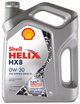

Shell Helix HX8 0W-30 (API SL, ACEA A3/B4; VW 502.00/505.00, MB-229.5)
Mikhalev28
Спецификации:  API SL, ACEA A3/B4; VW 502.00/505.00, MB-229.5
Описание: Полностью синтетическое моторное масло с высоким уровнем эксплуатационных свойств, моющими характеристиками и повышенной защитой. Масло Shell Helix HX8 0W-30 защищает детали современных двигателей и сохраняет их чистыми. Помогает предотвратить образование вредных отложений на деталях двигателя, наличие которых может привести к ухудшению эксплуатационных характеристик узла. Превосходная защита от образования отложений подходит для всех интервалов замены масла, рекомендованных автопроизводителями.
Применение: Моторное масло Shell Helix HX8 0W-30 может использоваться в двигателях многих современных автомобилей, эксплуатирующихся в суровых дорожных условиях и рекомендуется для водителей, которые хотят сохранить стандартный интервал замены при тяжелых нагрузках, экстремальных погодных условиях ил при движении в режиме "старт-стоп" по городским пробкам.
Техническая документация: 7353704ce30baa20f4c3cf662d16959e.pdf
550050027 - Shell Helix HX8 0W-30 1L
550050026 - Shell Helix HX8 0W-30 4L
550050025 - Shell Helix HX8 0W-30 55L
550050024 - Shell Helix HX8 0W-30 209L
