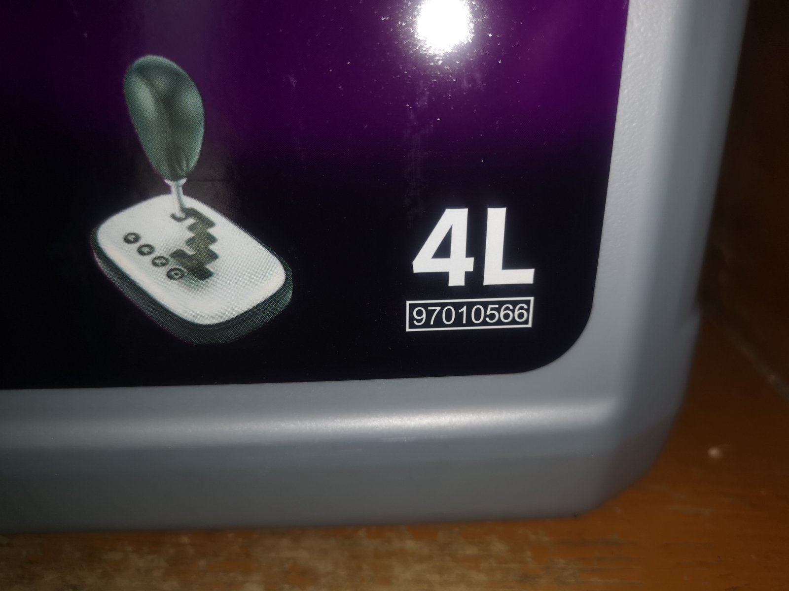

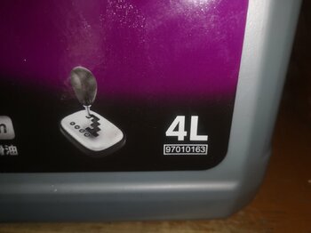

  19.05.2023 в 08:43, VZov сказал:
а в чем отличие???
номера разные и там и там есть допуск toyota WS
канистры вроде одинаковые
Раскрыть
Скорее всего отличается страной производства.
Купите и сравните данные с оборотной стороны упаковки.
Может быть оригинальным? Цена привлекает )

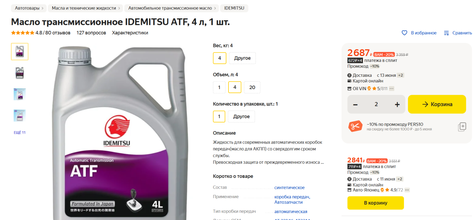

https://market.yandex.ru/product--maslo-transmissionnoe-idemitsu-atf/618500622?glfilter=23674510%3A4~4_100818299426&glfilter=24139073%3A4~4_100818299426&glfilter=14805583%3A1~1_100818299426&text=30450248746 IDEMITSU ATF масло трансмиссионное (4 л)&cpc=GFjrsZMjIiDKKQKCsX3UGqbr9jAXrLoHZ9LCZ8l_H7vMfMCBekdDGybydhp2pj8u7hI2Iu0MeiesctZ2B8hhG2nOjB-bhVcYp9uyBX4ODvTxoWAOFW9Gyu6S__Ej5qPv5NOs_nVOGCg_0BkFPvLt2s18pmrHFe3m4SYxRM-TBsgcpK86IeHUygSL9vS9r4ExCyHOCtHValk%2C&sku=100818299426&do-waremd5=x2_pOFvweNQ-Ea8eB2jtWw&cpa=1&nid=54794
Досмотрел, якобы персональная скидка 20% в цене. Без нее получается примерно как на других маркетплейсах. Наверное пытаются приучить заказывать у них )) Недавно пункт выдачи открылся рядом с домом и я первый раз у Яндекса заказал. Наверное тогда можно считать, что цена по нижней границе рынка. Но я не знаю ничего ни про Oil Vin, ни про Авто-Японец... Кто-то знает про них?
