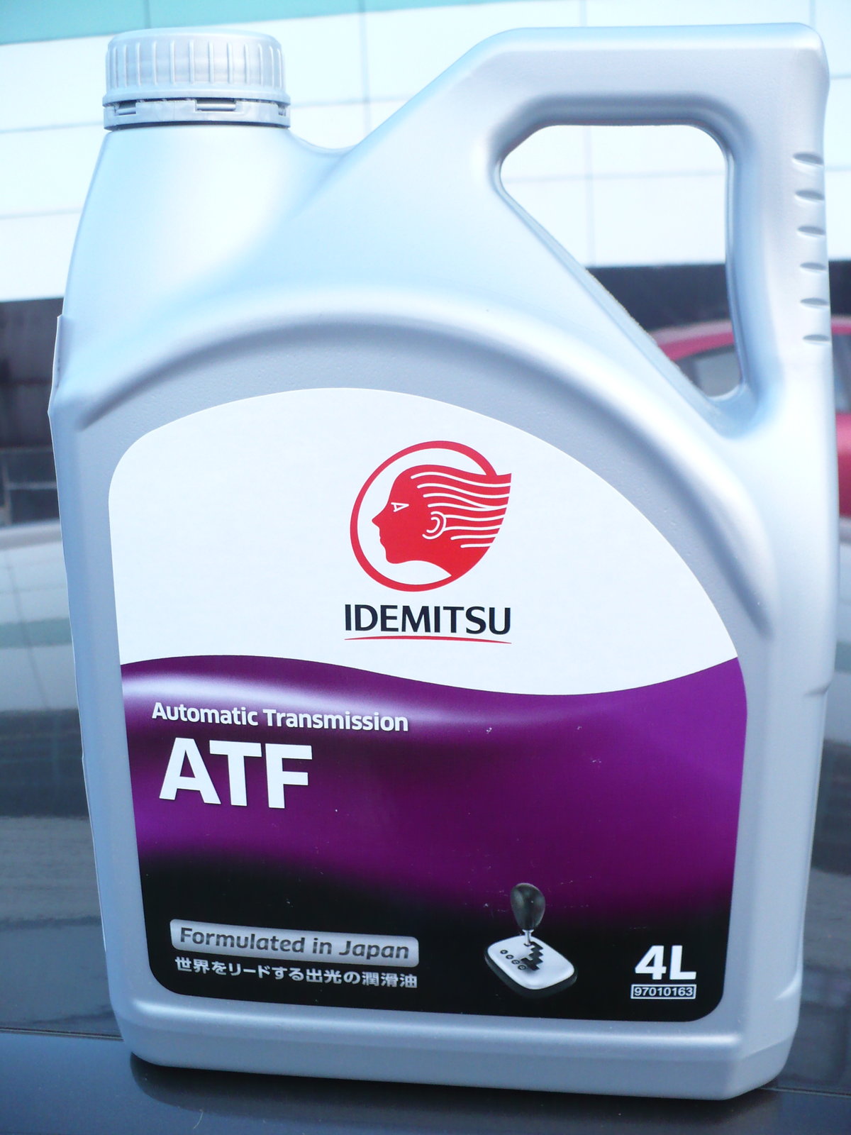

Анализировалось масло на фото
Одноклубник из клуба http://www.c4-sedan.ru/forum/ Дмитрий_НСК предоставил нам остаток после своей замены масла Баклажку. её то и отправили на анализ
SHKoder , если я не ошибаюсь, данная жидкость залита в Aisin AM6 вместо Mobil ATF 3309. Если так, то тов. из Новосибирска (!) надо бы дозаказать измерение динамической вязкости при -40 ºC.

Похоже тут я виноват, скопировал соответствия с автодока. На Idemitsu.ru смотрю нет мерконов. (извиняюсь)
GM DEXRON II, IID, II-E, III, III-G, III-H, VI; JWS 3317; VW S3309; TOYOTA ATF Т-IV, ATF WS; NISSAN ATF MATIC D, J, K, S; HONDA ULTRA ATF-Z1, ULTRA HMMF (для трансмиссий MULTIMATIC с многодисковым сцеплением, до 2003 года выпуска), ULTRA ATF DW-1; MAZDA ATF M-III, M-V, F-1, FZ; SUBARU ATF, 5ATF, ATF-HP; SUZUKI AT-OIL 2384K, 3314, 3317; KIA/HYUNDAI ATF SP-III, ATF SP-IV; MITSUBISHI DIA QUEEN ATF SPII, SPIIM, SPIII, J2, J3, SK; ISUZU BESCO ATF II, III; BMW LT-71141; VW/ AUDI G 055 025 A2; VOLVO 1161540 и другим.
Без разницы. Dexron VI же указан, а Dexron VI = Mercon LV стандарты для АКПП, разработанных GM-Ford совместно.

И ту же Toyota WS, если взять, мы знаем что там вязкость 5.5 а не 7.22. Однако для тебя не секрет, что универсальных ATF много от разных производителей Petro-Canada, Valvoline ATF, AISIN, они именно вязкости около 7.5, хотя указывают Toyota WS. Со звездочкой и ссылкой что "масло может быть использовано за место Toyota WS". Некоторые пишут "исключая вязкость" как Addinol в приведенном тобой примере.
Здесь лишь та разница что они эту сноску не указали, или мы это просто ее не нашли. Так как Idenmitsu Россия может подзабыть это сделать в своих TDS
Та же самая проблема у этого ASIN, никаких сносок, но соответствие Toyota WS написано :)
Теперь по Брукфильду -40. <20.000 cP@-40⁰C
Видишь у AISIN Брукфильд 20295 это при вязкости 35.7 и 7.3
А у этой Idemitsu ATF вязкость 30.4 и 7.2 - так что она запросто может пройти требование <20.000 cP@-40⁰C. Тут нужно измерять, а не угадывать держа в уме стереотип "да оно же тайландское, наверняка шняжка". :)

Penske у Dexron VI Брукфильд вообще должен быть < 15 000, а не 20 000. Так что вероятно не пройдет... :)

Я вообще хотел бы понимания, можно ли данное масло заливать в АКПП AL4/DP0/AT8 ?

Вот я предложил, что бы не сломать зимой современную шестиступку с электроникой, выполнить этому продукту хотя бы требования Dexron IIE <20.000 cP@-40⁰C.
Какого года таблица? Похоже на то что это из первой редакции 2005 года. Вот, например, у  новой Петры нарисованы графики с современными ограничениями по BV (DEXRON-VI Spec. Limit и MERCON® LV Spec. Limit)  https://lubricants.petro-canada.com/api/sitecore/LubesApi/DownloadResource?docID=IM-8114E&amp;type=TechData&amp;lang=en-US
