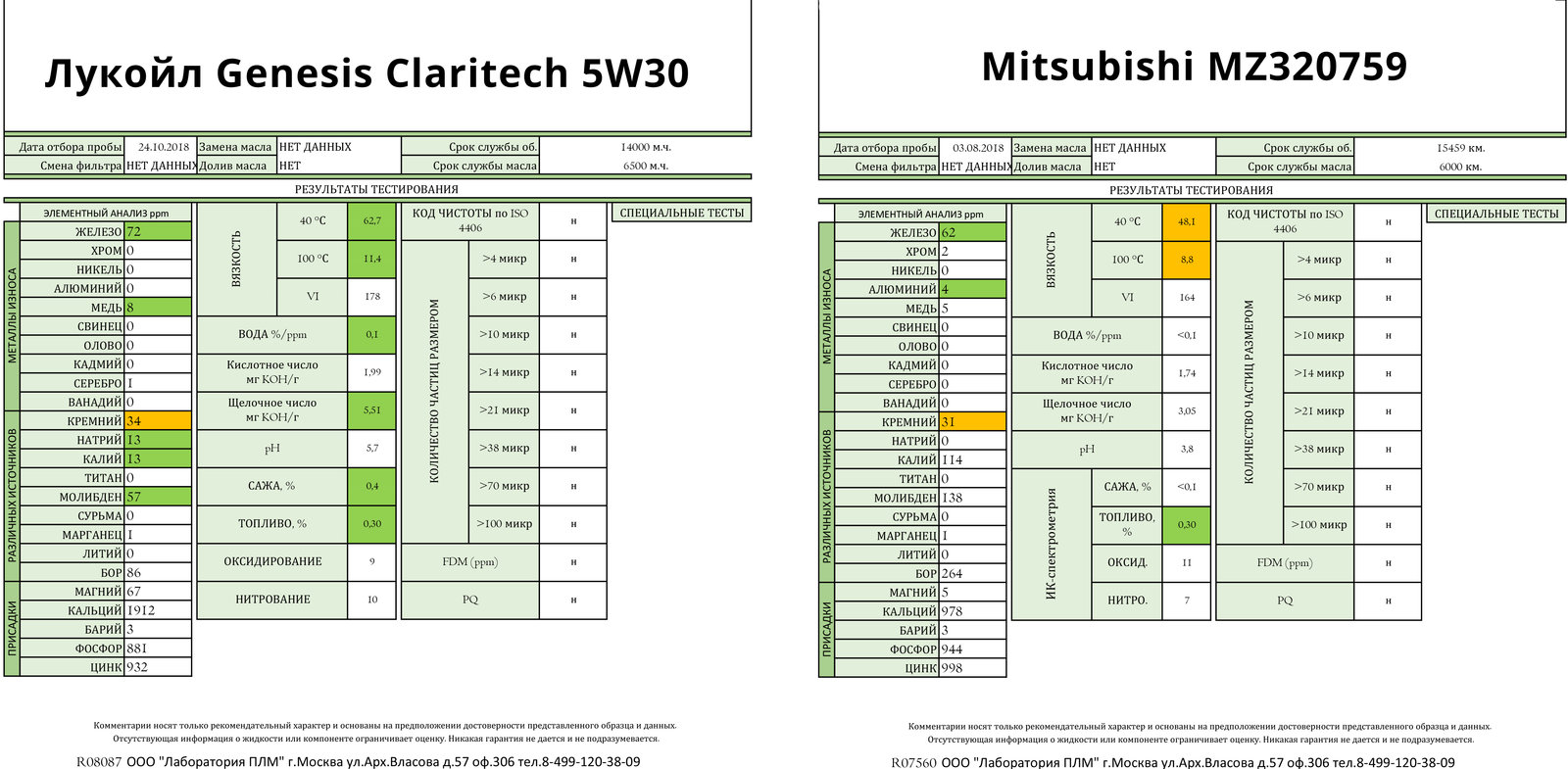

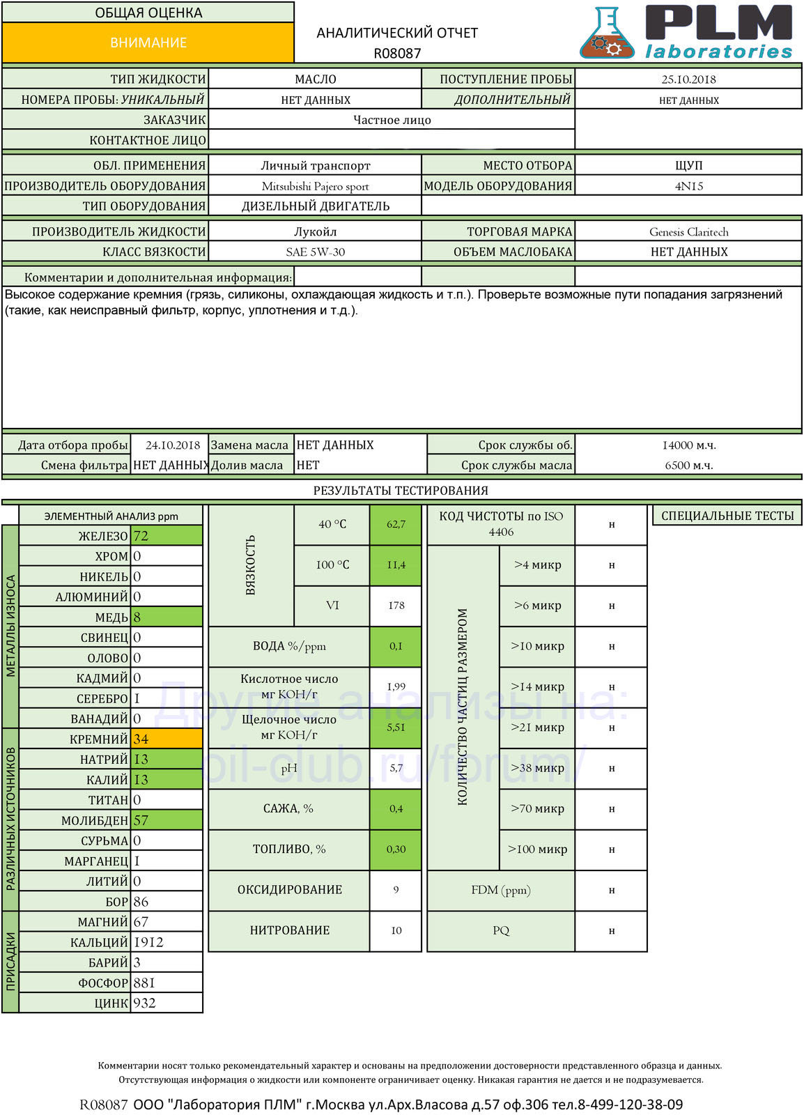

Bronilot 3 Опубликовано: 29 октября 2018 Поделиться Опубликовано: 29 октября 2018 Лукойл Genesis Claritech 5W-30 отработка на Pajero Sport 3 после 6 500 км Масло: Лукойл Genesis Claritech, SAE 5W30 (залито на промежуточном ТО при пробеге 7 500 км) Автомобиль: Mitsubishi Pajero Sport 2,4 Дизель, двигатель 4N15, АКПП, 2017 г.в.Общий пробег на одометре: 14 200 кмПробег на масле: 6 500 кмМоточасы: нет данныхИзрасходованное топливо: 717 л Доливки масла: не доливалПрисутствие отложений в двигателе ДО: нет Присутствие отложений в двигателе ПОСЛЕ: так же и осталосьАвтозапуск: использовался (+/- 10 минут)Наличие чип-тюнинга: нет ГРМ: цепьПредпусковые подогревы: нетПериод эксплуатации: лето-осеньСрок эксплуатации: 4 месяцаТопливо: дизель только ЛукойлРежимы: Город 80%; трасса 20%Фильтр масляный: Mitsubishi MZ 690115Фильтр воздушный: оригинал (установлен на заводе-изготовителе) Марка антифриза: оригинал (залито на заводе-изготовителе)Объем заливаемого масла: 8.0 литров (полный объем с фильтром и сухим картером 8.4л)Отбор масла: щуп Отбор масла проходил с горячего или холодного двигателя?: с горячего двигателя, перед отбором проехал 25 км по городуЧто было до этого масла: оригинал (марка не известна, залито на заводе-изготовителе) Промывка промывочным маслом: не делаю Присадки: не добавлял 2 Ссылка на сообщение

torcon 81 393 Опубликовано: 29 октября 2018 Поделиться Опубликовано: 29 октября 2018 Кремний не пугайся, машина новая, новые силиконовые швы от герметика добавляют кремния в масло. По износу тоже все в порядке еще следы притирки мотора остались просто, в дальнейшем уменьшится. Насторожили натрий и калий, обычно они от антифриза, тут как бы рановато еще - машина новая. Откуда то антифриз попал в масло похоже, но пока беспокоится не нужно в следующих анализах посмотришь. По вязкости все отлично, лукойл ее держит. Щелочное число не падает - соляра нормальная. Сажу твой двигатель вырабатывает, но умеренно. В общем показательный анализ будет через одну смену, тогда продукты притирки уйдут, кремний сократится, натрий калий возможно тоже пропадут. Ссылка на сообщение
Bronilot 3 Опубликовано: 29 октября 2018 Автор Поделиться Опубликовано: 29 октября 2018 (изменено) 15 минут назад, torcon сказал: Кремний не пугайся, машина новая, новые силиконовые швы от герметика добавляют кремния в масло. По износу тоже все в порядке еще следы притирки мотора остались просто, в дальнейшем уменьшится. Насторожили натрий и калий, обычно они от антифриза, тут как бы рановато еще - машина новая. Откуда то антифриз попал в масло похоже, но пока беспокоится не нужно в следующих анализах посмотришь. По вязкости все отлично, лукойл ее держит. Щелочное число не падает - соляра нормальная. Сажу твой двигатель вырабатывает, но умеренно. В общем показательный анализ будет через одну смену, тогда продукты притирки уйдут, кремний сократится, натрий калий возможно тоже пропадут. Если сравнивать почти при равных условиях. То в оригинальном масле нет натрия, но больше калия. Может и вправду надо сдать новую отработку где-то в 40 000 км. Изменено 29 октября 2018 пользователем Bronilot Ссылка на сообщение
torcon 81 393 Опубликовано: 29 октября 2018 Поделиться Опубликовано: 29 октября 2018 Bronilot калий может быть от присадок антигелей в топливо, ты не лил ничего такого? Может быть и как присадка в самом топливе. (но на Лукойле вроде бы не встречали). А анализ свежего с отработками не сравнивай, если старолаба показывала натрий 13 то PLM показала бы его 0. У них разные метки... Ссылка на сообщение

Bronilot 3 Опубликовано: 29 октября 2018 Автор Поделиться Опубликовано: 29 октября 2018 (изменено) 11 минут назад, torcon сказал: Bronilot калий может быть от присадок антигелей в топливо, ты не лил ничего такого? Может быть и как присадка в самом топливе. (но на Лукойле вроде бы не встречали). А анализ свежего с отработками не сравнивай, если старолаба показывала натрий 13 то PLM показала бы его 0. У них разные метки... Нет, я ничего не лил. Но есть грешок, один раз залил на Роснефти (походу франчайзи), машина ужасно плохо ехала. Но врядли из-за 30 литров может быть такой показатель. Антифриз на месте. Alehandro да, в принципе 10 000 проходит точно. Но учитывая моточасы... Изменено 29 октября 2018 пользователем Bronilot Ссылка на сообщение
