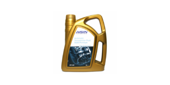

ATF-9001- AISIN ATF-MP
ATF- 9004 - AISIN ATF-MP

Автомобиль Skoda Octavia III A7, коробка AISIN 09G, по допускам масло VW 055 540 A2, стоимость масла космос)
Вот думаю выбрать масло AISIN, но тут два варианта, не знаю что выбрать
Подскажите плиз какое лучше :) и сколько нужно масла для полной аппаратной замены масла?
