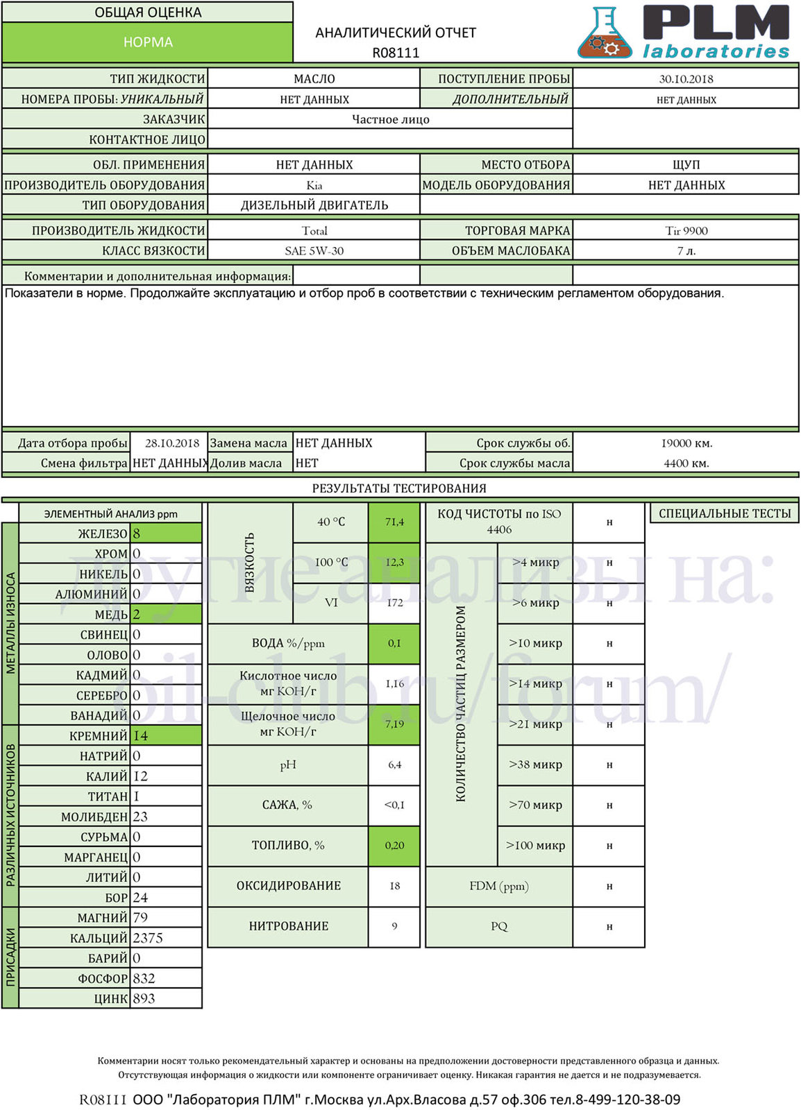

Total Rubia TIR 9900 FE 5W-30 (старая рецептура) отработка на KIA MOHAVE после 4400км
Масло: TOTAL RUBIA TIR 9900 FE 5W-30
Автомобиль: KIA MOHAVE  V6  3.0  turbodiesel  common rail
Общий пробег на одометре: 19400км
Пробег на масле: 4400км
Моточасы: ~110-120мч
Израсходованное топливо: ~500л.
Доливки масла: нет
Присутствие отложений в двигателе ДО: нет
Присутствие отложений в двигателе ПОСЛЕ: нет.
Автозапуск: не использовал
Наличие чип-тюнинга: да. и егр отключен
ГРМ:  цепь
Предпусковые подогревы: нет
Период эксплуатации: июль-октябрь
Срок эксплуатации: 4 месяца
Топливо: дизель,  Лукоил экто,
Режимы: Город 30%, Трасса 70%
Фильтр масляный:
OEM
Фильтр воздушный: OEM
Марка антифриза: OEM
Объем заливаемого масла: 6.8 литра (полный объем с фильтром и сухим картером 7.5л)
Отбор масла: через щуп медицинским шприцом в полиэтиленовую бутылку 0.33 л
Отбор масла проходил с горячего или холодного двигателя?: с остывшего двигателя до ~60 гр, перед отбором проехал 50км по трассе.
Что было до этого масла: MobilESP Formula 5W-30,  потом дилер х.з что залил на Т.О. откатал на этом 2000 км. и залил TOTAL.
Промывка промывочным маслом: нет
Присадки: нет
Предыдущие анализы с этого автомобиля:
http://www.oil-club.ru/forum/topic/31419-mobil1-esp-formula-5w-30-otrabotka-na-kia-mohave-posle-4300km/
https://www.oil-club.ru/forum/topic/33979-mobil1%C2%A0esp%C2%A0formula%C2%A05w-30-otrabotka-na%C2%A0kia%C2%A0mohave%C2%A0posle-6300km/

Этот дизель просто шоколадка, очень мало износа дает. Как какая то бензиновая тойота. Автор мой совет такой переходи на 300мч, масло сильное, мотору подходит, щелочного остается много при сливе - можно увеличивать, что бы деньги не тратить...

На мобиле угар был не слабый во втором анализе.Тотал покрепче оказался.
