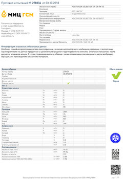

MolyGreen Selection 5W-40 API SN/CF свежее за анализ спасибо официальному представителю MolyGreen.
Масло заявлено как: API SN/CF.

5W-40 от 12.5 до 16.3 по факту сороковка, но почти 50ка да :)
Что-то зачастили 40-ки на ильсаковских пакетах. Ой, неспроста...
Доброго времени! Не силен в таблицах, подскажите на пальцах как масло по качеству и подходит ли старым v6 самурайского происхождения? Спасибо!
1 час назад, DevilDriver сказал:
Хорошее, подходит.
