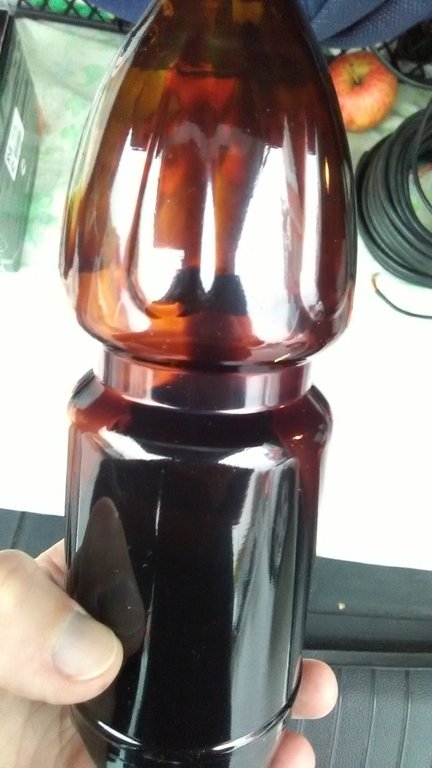

Масло первой конвейерной заливки отработка на Hyundai Creta после 10 400км
Для сравнения анализ Масла первой конвейерной заливки с другой креты после 55км (разница в выпуске месяц, и той же конфигурации)

Kalinidos если коротко масло убито не дотянув и 70% от рекомендованного дилерами интервала 15 000км. Ну а износ от притирки деталей нового двигателя.
Журнал "За рулем" пришел к подобным же выводам после анализа масла в лаборатории "Тотал" на такой же машине...

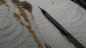

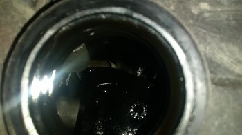

5 фото это увеличенное 4 фото, виден как то абразив.

Прокомментируй пожалуйста это фото что там видно такое
