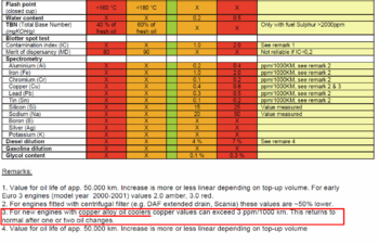

Я выше привел комментарий Shell Lube Analyst по содержанию меди в отработках. Свежие медные поверхности не покрытые оксидной пленкой дают в масло медь - называется этот процесс выщелачивание. Это факт давно известный, много авторитетных источников об этом говорит, и много примеров видели в отработках новых авто :)
Перевод:
Цитата
Для новых моторов с медными масляными радиаторами (их сплавами), содержание меди может превышать 3ppm на 1000км. Это вернется к нормальному содержанию через одну или две смены масла.
Из журнала Machinery and Lubrication
Цитата
В отличие от механического износа, более холодное ядро выщелачивания является химическим процессом. Несмотря на то, что в литературе хорошо задокументировано, только недавно были поняты факторы, ведущие к этому явлению. Кажется, что сводится к трем вещам: диалкилдитиофосфат цинка (ZDDP), тепло и новые двигатели.
Принципиальной элементной составляющей ZDDP является сера. Для новых двигателей, срок службы которых составляет менее 1500 часов, кулер становится активной реакционной площадкой для ZDDP, что приводит к образованию сульфидов меди, образующихся на трубах медного охладителя. Эти сульфиды позже сливаются в масло, что способствует повышению концентрации меди, чем может достигать более 300 ppm. Как это ни тревожно, как сообщалось, сообщалось, что сульфид меди даже в этих высоких концентрациях обычно доброкачественный и, как таковой, не может быть связан с (причиной или следствием) отказом кулера, ускоренным износом или окислением смазки.
Хотя я лично не видел данных, подтверждающих эти претензии, у меня также нет оснований опровергать их.
Интересно, что реакция начинается при температурах масла около 220 ° F (104 ° C) и увеличивается (ухудшается) при более высоких температурах масла с экспоненциальной скоростью. Хорошей новостью является то, что со временем более холодные сердечники меди начнут умиротворять, так как на сульфиде меди образуются прозрачные лаковые покрытия.
Затем выпуск сульфидов меди в масло начнет значительно замедляться или вообще прекратится. Для этого может потребоваться несколько замен масла. До тех пор можно ожидать, что могут рассчитываться уровни меди от 100 ppm до более чем 300 ppm. Даже после нанесения лаковых покрытий изменение в химии нефти может привести к ее внезапному удалению и возврату к высоким показаниям меди. Например, изменение на другую марку моторного масла или добавление добавки может потенциально привести к депасификации.
Джим Фич основатель корпорации Norria
https://www.machinerylubrication.com/Read/646/copper-diesel-engine-oil
Все это относится к двигателям, в системе охлаждения которых есть медные элементы, в Крете их нет!!!!!!!

В 09.11.2018 в 09:21, torcon сказал:
Полно еще медных теплообменников радиаторов в современных авто, или медных покрытых припоями. Многие источники заявляют что медь берется с медных радиаторов, теплообменников, соединительных трубок, что мы часто и видим в отработках особенно свежих автомобилей. Пока оголенные поверхности при воздействии температуры и кислорода не покроются оксидом.
К примеру Toyota Highlander 2GR-FE серия с самого конвейера - посмотрите сколько меди.
https://www.oil-club.ru/forum/topic/3972-toyota-genuine-oil-5w-40-na-toyota-highlander-35l-otrabotka-9600-km/
Цитата Shell
3. Для новых двигателей с масляными радиаторами из медного сплава значения меди могут превышать 3 ppm / 1000 км. Это возвращается в нормальное состояние после одной или двух замен масла.
Так это тогда по сути бесплатный куппер ... ;)....
