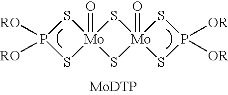

Здесь пакет 310G; Mo-dtp (Molybdenum-Dithiophosphate) от Adeka, Япония. Обсуждалось в профильной ветке.
А где обсуждали? Здесь скорее не Mo-DTP, а MoDTS. Иначе фосфор бы зашкаливал... Как в Millers...
И вообще, насколько понял, корейцы в оригиналах мешают кучу молибденовых комплексов разом - там и Infineum, и Lubrizol можно увидеть...

И все же мне не дает покоя то, что при добавлении такого количества молибдена в виде MoDTP (в районе 700 "капель") по имени "Adeka G-310" сильно увеличилось бы количество серы.
US06444132-20020903-C00002.png    - ADEKA SAKURA-LUBE 310G
Однако по анализу свежего ЛФ 5в20 серы особо не вылезло, всего лишь 0,334%, как впрочем и Тотал HKS G-310 5w30 - 0,383%
Скорее всего в этих маслах что-то другое, но не Адека 310G.
Сера скорее всего от сульфонатов + может еще от базового масла...
ИМХО.
