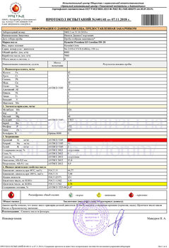

Hyundai Premium LF Gasoline 5W-20 отработка на Hyundai Creta после 7 000км
В 07.01.2019 в 08:19, Роман 73 сказал:
Я правильно понимаю ситуацию, что масло горит в наших, пока еще новых движках?
Я думаю, что масло горит всё-таки из-за типа применяемых маслосъёмных колец или может быть ещё дело в манере вождения - видимо на высоких оборотах и происходит угар. Например, я стабильно уже подливаю пол литра масла на двух тысячах миль и потом уже езжу до замены - манера вождения у меня спокойная, но езжу сравнительно быстро с использованием режима спорт при маневрировании на многополосном шоссе.
Изменено пользователем Gaffer
Роман 73 я точно не отслеживал, возможно что было изначально залито де середины уровня - не проверял. В любом случае, причин для беспокойства не вижу.
18 часов назад, a-ha сказал:
Сера скорее всего от сульфонатов + может еще от базового масла...
В турбосин 12г. от S-oil, было в составе минеральное масло 5% , 75% kixx lubo 4.
a-ha инфу привел к размышлению:), считаю, что больший % серы идет от молибденового комплекса+сульфонаты кальция, включены ли они в его состав или они отдельно идут, диванное образование не позволяет мне утверждать:)
19 минут назад, ss333 сказал:
вот точно такое же "образование" в области молекулярной химии и у меня! :friends:
Поэтому и написал, что это сугубо личное мое мнение!
Ладно, жизнь покажет!
