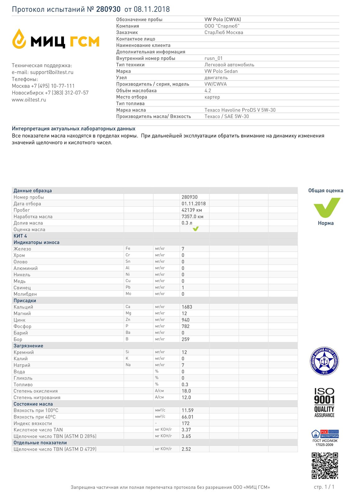

Texaco Havoline ProDS V 5w-30 отработка на VW Polo Sedan CWVA после 7358 км
Кислотное выше щелочного и рекомендации следить за динамикой их изменения.... Помнится люди в обморок падали, когда ТБН к ТАН на 1,5-2 единицы приближался у отдельных отработок и писали, что масло не рабочее и его ресурс того...
Товарищи форумчане, комментируем ваше видение. Интересно послушать Ваши мнения.
Чессказать для меня такой результат удивителен. Высокая средняя скорость, всего 206 м/часов, четыре месяца...
Тех. спец. Старлюба говорит, что ничего страшного не видит, но надо наблюдать.
Лаба говорит то же.
Я лично даже при хороших результатах на 10 т.км. дальше бы не ехал... На всякий случай.
А до 10-ти только из научного любопытства и потому, что видел результаты с TBN = 1,2.
Но причина такого результата мне не ясна - легкий режим же?
Изменено пользователем Texacoman

Но у нас есть анализ на 18600 и там всё больше, чем хорошо. Более того, на том авто, тоже VW Polo Sedan (CWVA) были анализы и раньше на Havoline Ultra S 5W-30 раза 2 по 15000 и всегда всё гут. А тут. Я мог предполижить 12, 10 т.км из-за условий эксплуатации, а тут вроде налегке и такой результат. Нетипичный )
Металлов вроде не много. А почему так щелочное и кислотное дёрнулись? Бенз Г? У меня при больших часах ещё запас оставался. Двиг почти как у меня но без турбины.

Мысли по анализу
1) вязкость в норме. Что при 40С что при 100С сильно не просела. Топлива немного есть как всегда - основная причина снижения вязкости.
2) Щелочное число просело до 2.52 масло выработало щелочной ресурс (ну или почти выработало).
3) Кислотное число начало рост 3,37. У ваговских масел в свежем состоянии 1.7-1.9. Видим что постепенно растет. В общем масло подлежит замене.
4) Нитрация выросла с 6 до 12 единиц, хоть у rusn и указано что 50% трасса, это режим легким не считаю. Почти как в городе. Средняя скорость 35км.ч.
5) По элементам присадок действительно узнается масло Texaco Havoline ProDS V 5W-30. Пакет присадок Infineum где "много бора".
6) Износ околонулевой. Даже для CWVA минимальный. 7ppm железа и все. Мотор похоже в хорошем техническом состоянии.
Вывод: Подтверждаются мысли что 504/507 на 7500км в наших условиях оптимальный режим замены масла. Чудес никаких не произошло, Texaco ведь слеплено из того же теста, по той же рецептуре, на том же пакете присадок. Так и должно было быть. Отличный анализ.
А как так получилось , что щелочное  отработки изменяли методом 2896 для свежего масла , а не как положено 4739 для отработки ?
