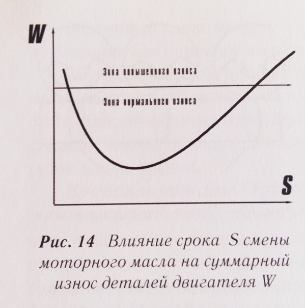

"На рис. 14 показано, как изменяется суммарный износ деталей двигателя W в зависимости от пробега (срока замены масла) - S.
В связи с этим для избежания появления этого (лапингования - прим. моё) и других видов изнашивания рекомендуется своевременная смена масла в соответствиии с требованиями завода-производителя. В то же время из данного графика видно, что и более ранняя замена масла нецелесообразна не только с экономической точки зрения (за исключением обкаточных масел), но и вредна,т.к. моторное масло приобретает оптимальные триботехнические (защитные) свойства после определённого пробега (около 1,0...1,5 тыс. км). Это является следствием определённой инерционности действия моющих, антифрикционных и др. присадок, а также некоторыми физико-химическими процессами на поверхностях трения и в смазочном материале."
"..В качестве рекомендаций остаётся посоветовать им следующее:
1. Не торопитесь менять масло. По возможности эксплуатируйте масло между сменами до пробега в соответствии с требованиями завода-изготовителя, если, естественно, ваш автомобиль не сильно изношен и вам не приходится и так часто доливать масло. Свежее моторное масло обладает несколько худшими трибологическими свойствами, чем проработавшее даже 5...6 тыс.км. пробега в нормальных условиях."
12 минут назад, Texacoman сказал:
Вот это, конечно, откровение для меня :shok: Про вред от слишком частой замены масла через 1-1,5 тыс.км я ещё могу понять, но то, что свежее масло хуже, чем проработавшее 5-6тыс.км (в нормальных условиях, ессно) - это пока за гранью моего разума)))
Texacoman
слабовата кольчужка (с) посмотреть бы весь текст, т.к. смущает даже пробег в 1000-1500км., который бывает разный, ну не вам это объяснять.
Евген 48
Я читал эту статью. Там смысл в том, что масло (пофиг какое) может по-разному «отрабатывать» на различных интервалах. Общий смысл в том, что на одном промежутке происходит процесс поверхностной адсорбции, затем наступает стадия хемосорбции с образованием «дендрообразных» слоёв защитных плёнок (в зависимости от пакета присадок могут преобладать сульфидные или оксидный поверхностные образования) и т.д. Так вот если очень часто менять масло процесс формирования УСТОЙЧИВЫХ защитных плёнок никак не может сформироваться в полном объёме, так как цикл никак не «закольцовывается». Это как у А. Линдгрен, некий персонаж слишком часто выкапывал косточку, чтобы проверить, что она не проросла... А вообще, лучше спросить об этом @SAE20. Он здорово в этом разбирается и сможет понятно обьяснить что к чему.
