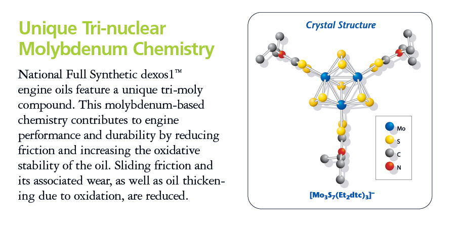

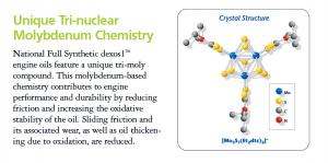

Мы как то обсуждали недавно с Вадим_69 на счет вида молибдена при его колличестве в ppm. Вот какой молибден добавлен в Dexos1 компанией Afton
Трехядерный органический молибден MoDTC
колличество 79ppm в этом масле, да и не только в этом масле а еще и в этих маслах
http://www.oil-club.ru/forum/topic/13430-13430/
http://www.oil-club.ru/forum/topic/17036-17036/
а еще обратите внимание что trimmer разрабатывала и рекламировала Infineum, а он может оказаться у Afton :)
