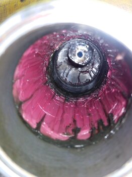

Собственно вопрос тот же интересует, какую смазку использовать для перевертышей? Кроме Тоталя так ничего и не нашлось подходящего?
Хочу перебрать Bilstein B6, изначально там вот такое розовое чудо набито. Втулки стоят тефлоновые (PTFE).
 Bilstein B6 хорошая серия амортизаторов.
А розовое вещество это расплющенные башшинги/направляйки в корпусах или смазка такая?
PhD да, это имена она, сверх секретная смазка, по тайным рецептам, о которой они не хотят рассказывать, ну или просто не знают, по крайней мере наше представительство)))

Что-то больно уж чистая эта розовая смазка для поработавшей уже)))

PhD не знаю сколько у них пробег, достались в подарок можно сказать, у нас не катались пока. Но износ на втулка присутствует, бронза уже просвечивает, ну и люфт соответственно по этому есть. Я тавотницы врезать не хочу. Буду менять втулки, поставлю более широкие, заменю сальник. Всё уже есть, осталось только со смазкой определится...
Изменено пользователем DmitrijK
А то что чистая на фото, это не мои на фото, просто с инета взял. У моих, цвет и количество такое же но продуктов износа чуть больше, это те подтеки чёрные которые.
