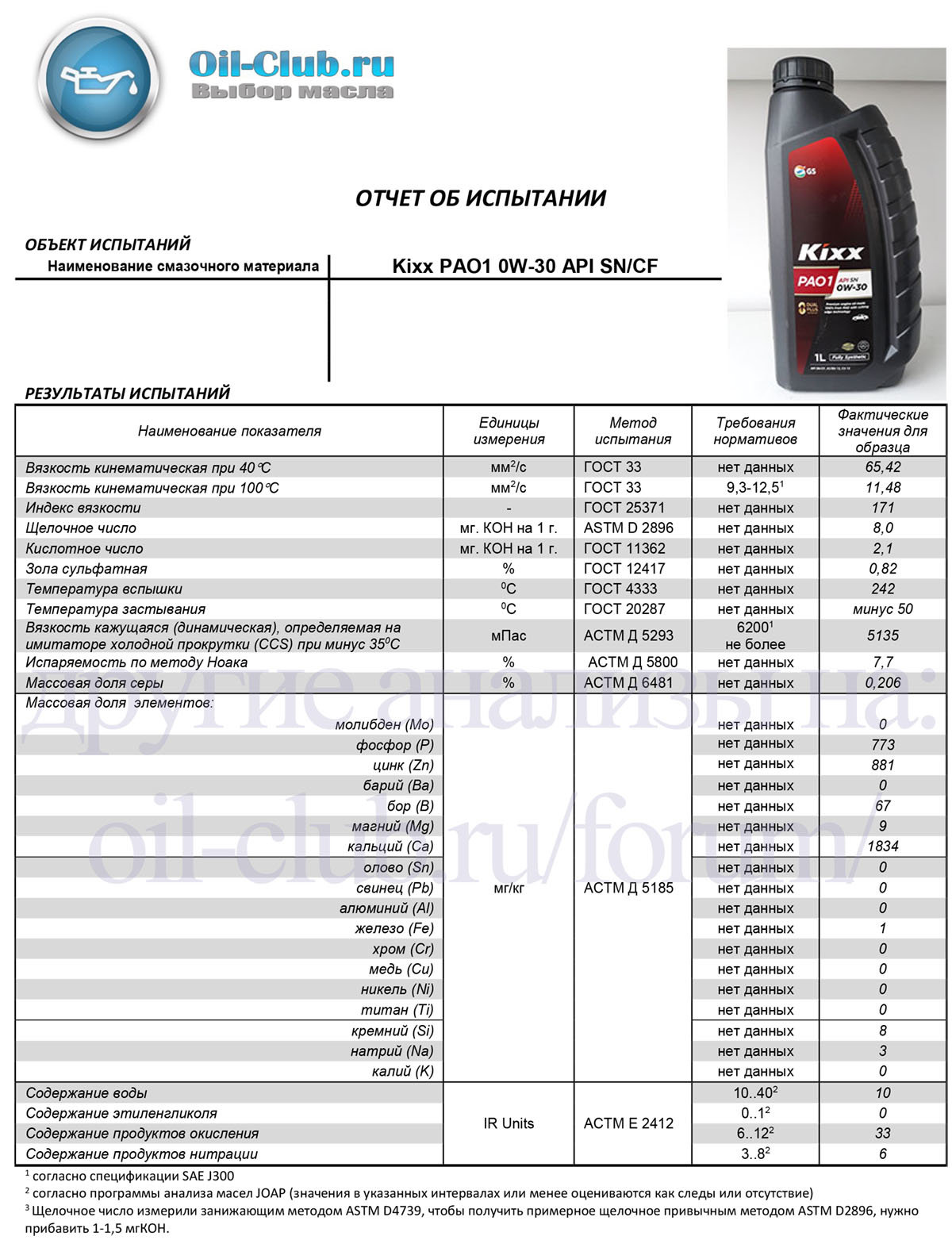

Kixx PAO1 0W-30 API SN/CF свежее за анализ спасибо ойл клубням что скинулись на его проведение Dumus, Raden, akatala. Масло приобреталось мной в Emex.ru, у поставщика MTWP по цене 801р артикул L2081AL1E1. Масло заявлено как: API SN/CF, A5/B5-12, ACEA C2-12, MB, VW, BMW, Porsche recommended. 1) Сразу с ходу скажу, что было два анализа сульфатной зольности, один раз показало 0,9, перепроверили стало 0,82. Вот как может различаться зола, почему не стоит придираться к мел
