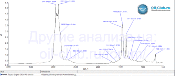

Популярное сообщение torcon 81 869 Опубликовано: 14 ноября 2018 Популярное сообщение Поделиться Опубликовано: 14 ноября 2018 Toyota Engine Oil Synthetic 5W-40 API SN свежее за анализ спасибо форумчанам Евген48, evalar, inok63, akatala. Масло приобретено мной лично в emex.ru у поставщика CPDA, по цене 596р (артикул: 08880-80376-GO). Приемка масла в лаборатории УРЦТЭиД: Toyota Engine Oil Synthetic 5W-40 свежее 08880-80376-GO (VOA BASE).pdf Масло заявлено как: API SN/CF; API SM; ACEA A3/B4. 1) Я думаю хвалить ExxonMobil за то, что он выполнил все точно по рецептуре и соответствует параметрам. Это как хвалить сына пятёрочника за пятерки. Быстро надоедает... В общем ExxonMobil как всегда, другого и не ждали... 2) По вязкости при 40С = 80,08 - можно сказать, что масло очень экономичное среди 5W-40. Холодный запуск и прогрев двигателя на нем будет приятный (если брать среди 5W-40). Оно действительно API SN. 3) Вязкость при рабочей температуре (13,52) - так же можно считать экономичной. Соответствует SAE. 4) Щелочное число = 10,36 - высокое, хорошие моющие/нейтрализующие свойства. Хорошо справится с тяжелыми условиями эксплуатации и несильно затянутыми интервалами смены. (впрочем так лучше не делать конечно). 5) Кислотное число = 1,79 - очень низкое кислотное число, особенно для полнозольника с высоким щелочным. В теории это хорошо скажется на том, что масло будет медленно срабатываться. В всяком случае рост кислотного должен быть медленным. Но все это реально показывает анализ отработки... 6) Зольность сульфатная = 1,21 - не высокая, как у всех современных одноклассников. 7) Температура вспышки = 231С - в принципе она обычная. Для гидрокрекинга VHVI нормальная. Угорать Toyota Engine Oil Synthetic 5W-40 сильно не должно, но и каких то рекордов, оно не бьет. 8) Температура застывания -44С - отлично для 5W-40. И кстати не удивительно что именно столько, низковязкая 5W-40. Можно сказать что до -30С, можно на нем запускаться хоть где... Не замерзнет. 9) Содержание серы = 0,283 - норма, хотя есть одноклассники с более низкой серой. 10) По уровню элементов проглядывается рецептура и пакет присадок Infineum. Противоизносные присадки на основе фосфора и серы. Моющие присадки - кальций (салицилаты кальция). Бор - дисперсант (сукцинимид бора). ИК спектр Фурье говорит о том, что масло на основе VHVI+возможно немного ПАО (приравнивается к синтетике). Вывод: Отличное оригинальное масло, четко соответствует заявленным параметрам. Ввиду низкой вязкости для 5W-40 - в меру экономичное. Высокие моющие свойства. Неплохие низкотемпературные характеристики. Качество ExxonMobil. Артикулы коды для заказа в интернет магазинах: 08880-80835 - Toyota Engine Oil Synthetic 5W-40 5L 08880-80836 - Toyota Engine Oil Synthetic 5W-40 1L 08880-80375GO - Toyota Engine Oil Synthetic 5W-40 5L 08880-80376GO- Toyota Engine Oil Synthetic 5W-40 1L 9 Ссылка на сообщение
