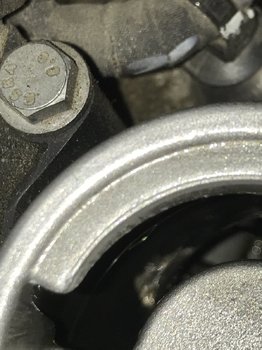

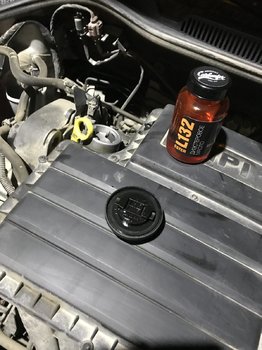

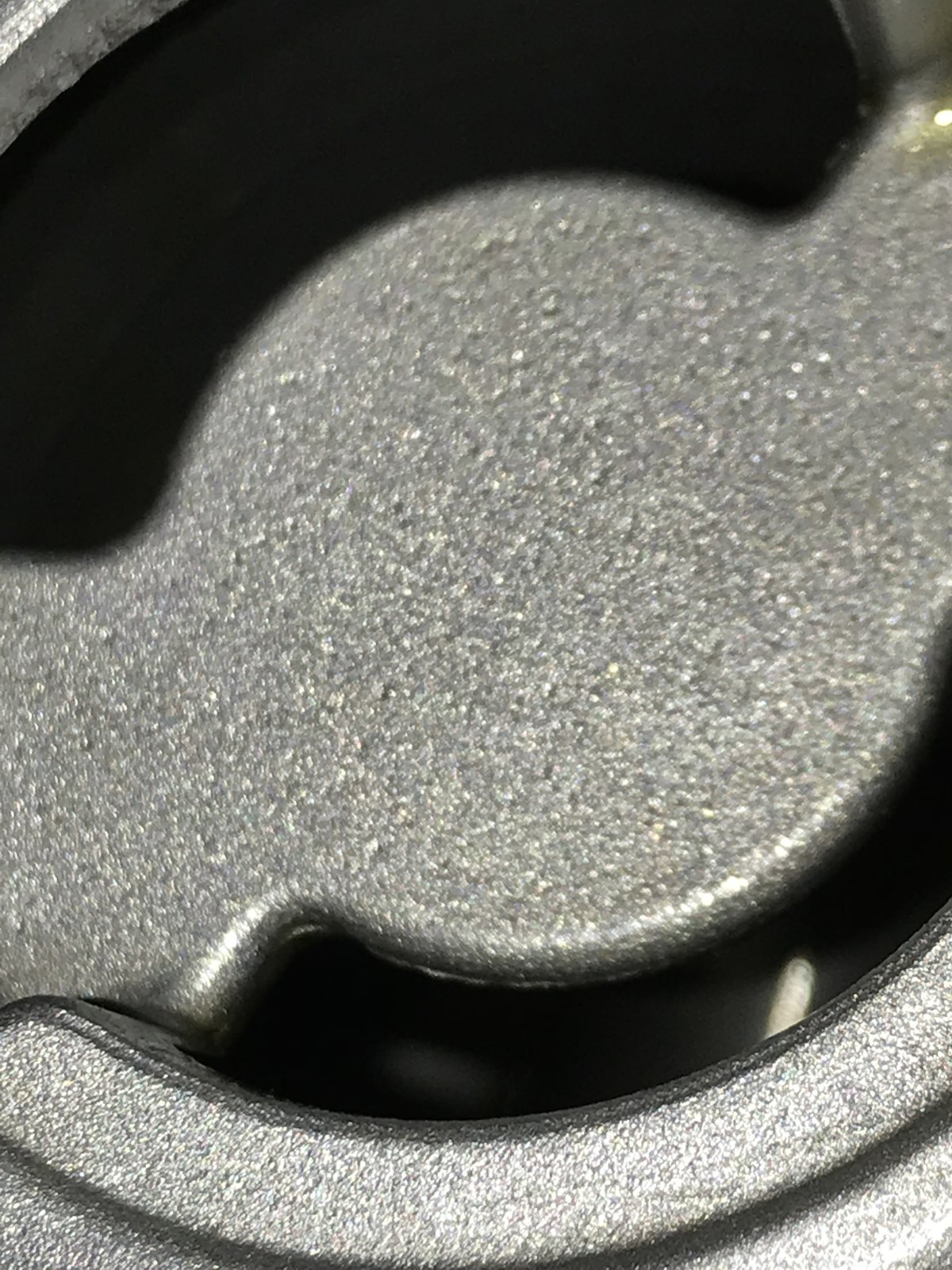

поменял сегодня масло + залил диэстеры L132 в размере 130мл. Горловина залива масла CWVA сделана неудобно, рассмотреть отложения (если таковые имеютсч) оч. сложно.
Прикладываю фото + видео горловины.
Касательно тишины работы оценить сложно, так как залито свежее масло. Масло залито Castrol EDGE 5w-40 4л + диэстеры 130мл. Во время эксплуатации, возможно появятся дополнения. В районе 200 мото часов, возможо сделаю лаб. анализ, время покажет:)

Извиняюсь за долгое молчание. Только получил.
Через СДЕК долго шло и не на тот терминал пришло.
Тем не менее... Отлично упаковано, ничего не протекло. Следующее фото на капоте машины.
