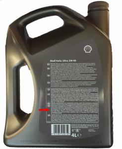

@UrAnMoR, а не подскажите, где у Шелла срок хранения указан?
Гарантийный срок хранения СМ Shell - 4 года.pdf
Фото канистры со сроком хранения, нашёл на просторах.
Чем ограничен такой срок - непонятно, может напрямик спросить у производителя.
