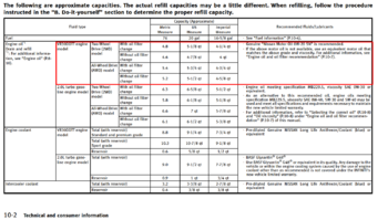

2017 Infiniti Q50   Owner s Manual and Maintenance Information   Infiniti USA.png
Конечно у тебя там изменение конструкции, сторонние примочки, ну перешел на 5W-30 - на всякий случай. Все нормально. Если она разжижается топливом снизится вязкость допустим до рекомендованной "двадцатки". Износа по анализу нет, беспокоится не о чем. При прогреве картера, (например по трассе долго) топливо начинает из него испарятся, вязкость повышается...
А вот на счет зольности не знаю. То что тебе с завода рекомендуется 0W-20 API SN ILSAC GF-5 имеет зольность 0.95 (обычно у этих масел такая зольность). Меньше если зальешь ничего страшного, больше - при прямом впрыске можно засрать камеру сгорания и клапана.  У вас случаем по международному клубу и этим моторам нет проблем с шубой на клапанах/прогаром клапанов? Обычно покупая такую машину многие начинают туда лить спорт масла с большим содержанием кальция, фосфора, цинка и золой 1.3-1.5. Если есть такие массовые случаи, то вот - оно и есть...
