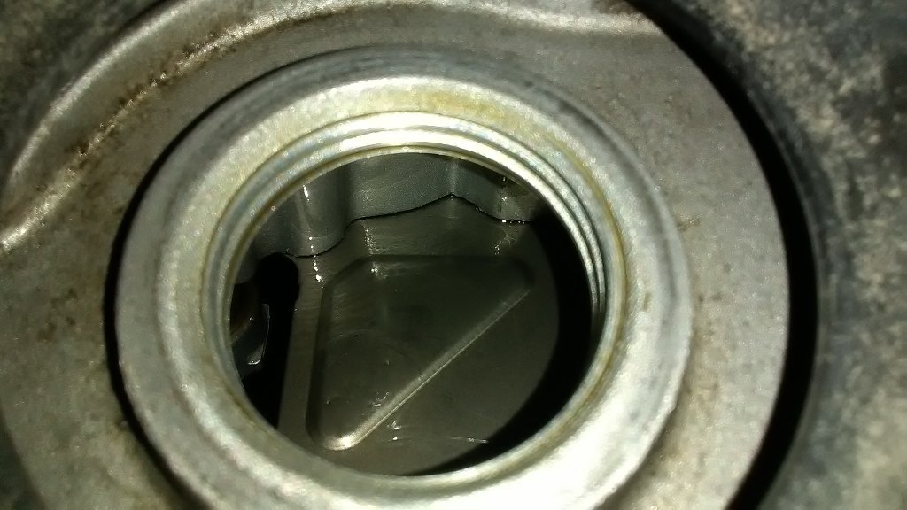

Горловина перед сливом Шеврона.

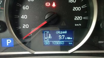

Только что, Skif_tlt сказал:
средний расход за какой период?
Расход обнуляется при замене масла, т.е. именно на этой заливке, период указан.
Так... заинтриговал. А перед Шеврон есть фото? Что перед было, микс или MAG1?
