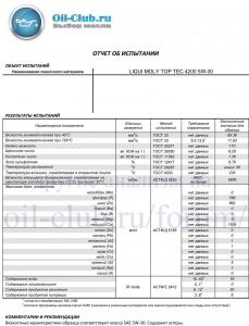

Liqui Moly Top Tec 4200 5W-30 свежее

- кряк + эстеры.
В Равенол HCL показатель -ОКИСЛЕНИЕ - 49 ед., в обычном полнозольном кряке - 10 ед., в ТТ-4200 - 20 ед. Судя по цифрам, в обсуждаемом образце, эфира в три раза меньше, чем в Равеноле.
В "прессе" встречались данные, что рекомендуемая эффективная доза эстеросодержащих компонентов 6-12%. :rolleyes:
@Нептун, ты же знаешь, что в моем понимании синтетика это кряк гр3 :)
Чето не похоже, что они укрепленные, пурпоинт низкий..
Ваще то в данном случае укрепляется мизером(скромные 4% эфиров), не с целью улучшения пурпа, а для получения необходимых Long Life (долголетие) х-к. :rolleyes:

Ик Спектр Фурье Liqui Moly Top Tec 4200 5W-30
предположительно
1) есть эстеры незначительно пик на волне 1700-1800
2) база кряк пик на волне 700-800 высотой всего 0.7
Куда же синтетика в тт4200 спряталась.
Скоро у нас нив одном масле ПАО не будет :wacko: Всё таки думаю что спектр Фурье какой-то кривой механизм. Нужен другой способ.
Ну по ликви-моли то гадать не надо - у них все на сайте .de написано. Вся серия топ-тек это кряк (HC-технолоджи и т.п.)
@ServiceMan, Естеры отлично показывает и оч. точно сходится 1 : 1 с данными по продуктам окисления, ПАО похоже кривовато, но надо уяснить, где нелинейная зависимость начинается и проходит.
А никто и не говорит, что в нем 50% синтетики, так, процентов тридцать.

чтобы увидеть синт нужно на хроматомасс-спектрометре прописать (видно четко где минералка где синька). ИК заточен немного под другие цели (больше неорганика) Каждому исследованию - свой метод!
А с помощью ультразвуковой диагностики ученые наблюдают зарождение жизни))))))))))))
Жидкостная и газовая хроматография больше походит для определения ПАО или кряк - это все понятно. Но в ИК спектроскопии отличия тоже есть - не такие существенные - но нам для тренировок должно хватить. А от опредеения ПАО не ПАО я думаю мы все равно рано или позной отойдем - везде будет кряк... Спектр открывает множество возможностей по определению загрязнений, включений, окисления нитрирования итд.
