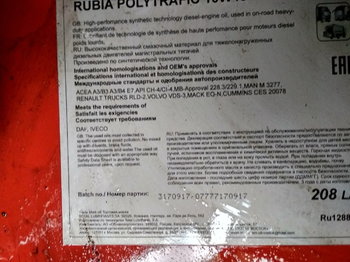

Здравствуйте, было приобретено 2 бочки масла Тотал Рубиа Политрафик 10W-40, при наливании масла из бочки в пятилитровую прозрачную пластиковую бутылку, было замечено что оно отличается по цвету от этого же масла приобретаемого раньше, также было заметно различие в вязкости при температуре -8гр.. Решил отдать образцы на анализ, два образца поддельного как я решил тотала(на бочке производство Обнинск указано), один образец масла которое я приобретал раньше производства Обнинск, и один образец масла из бочки производства нового завода. Вот что показала экспертиза. Оцените пожалуйста на ваш взгляд оригинальное масло и что за масло могло быть залито в поддельные бочки? К слову этикетки на бочках настоящего и левого масла отличались несмотря на то что на этикетках производителем указывался один завод.Также завтра будут данные по Динамической вязкости CCS.

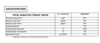

Вот заводские данные. также при тесте в пробирках со стальным шариком при -20, в оригинальном тотале  когда шарик уже дошёл до дна пробирки, в поддельном он прошёл лишь одну треть, думаю динамическая вязкость CCS данные по которой будут завтра тоже будет сильно отличаться.

11 минут назад, Андрей84 сказал:

Нет паспорта пока не спрашивал, на днях обязательно запрошу, по году выпуска данных не уверен,  то что я думаю поддельное масло оно из бочек сентября 2017 года (куплены в конце 2018, при покупке на год выпуска не обратил внимания, потом при разговоре с официалами мне сказали что практически не реально купить в конце 2018 бочку от 2017 года), а два как я думаю оригинала, одно из бочки начала 2018 года, другое середины 2018 года,  тут именно цвет в первую очередь бросился в глаза, он всегда на моей памяти был неизменным слегка зеленоватым а тут прямо серьёзная разница. Ну и поставщик этих двух бочек бы другой , не тот у которого я обычно покупал.
