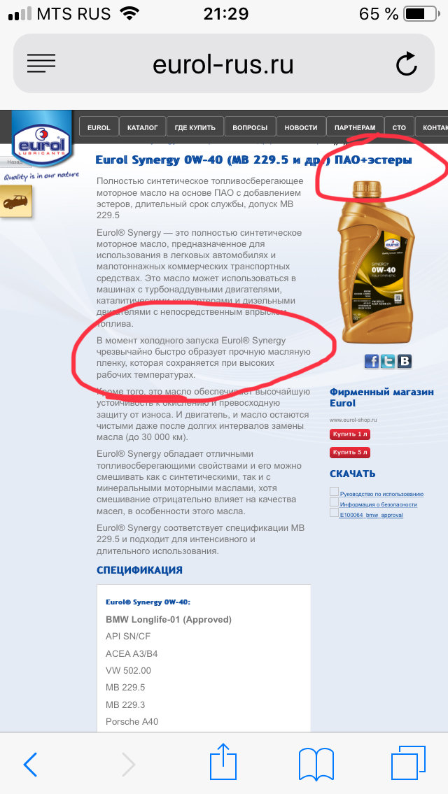

у 0w30 shell hx8 и у 5w30 mobil fs вязкость одинаковая же? - одинаковая , и присадки тоже почти одинаковые грубо -
- какое лучше зимой залить ? - т к перекладка там и все дела износ
читал что на эстерах крепче масляная пленка+лучшая смазывающая способность+полярные свойства
поэтому я склоняюсь в сторону мобил на зиму ?
подскажите помогите! :hi:
P.S.  Летом прогревов нет поэтому имхо условия для масла легче и я налью летом hx8 0w30 (т.к. у меня оба эти масла в кладовке и я мучаюсь какое из них для какой задачи лучше). к тому же вспышка у них тоже не маленькая у обоих: 234 у шелла \ и 245 и мобила.
Спасибо неравнодушным.
я в будущем не буду делать мозг если кто то умный поможет сейчас.
