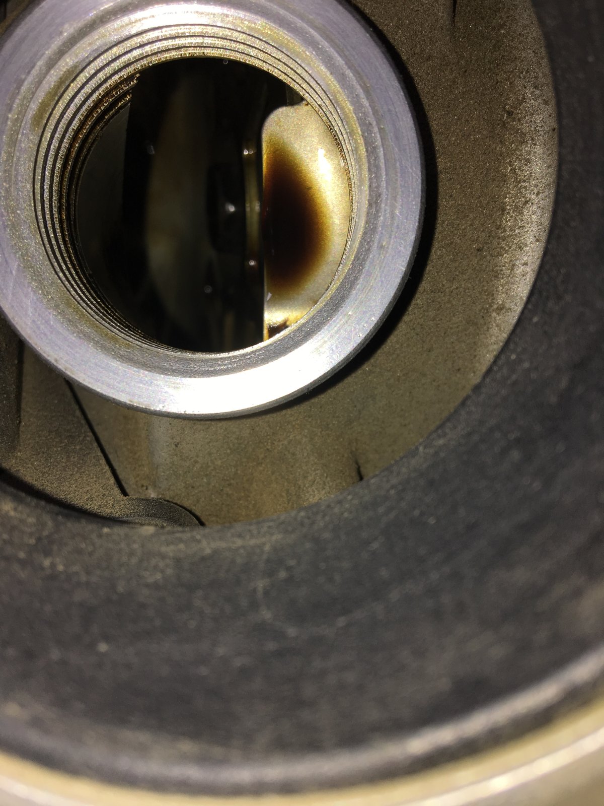

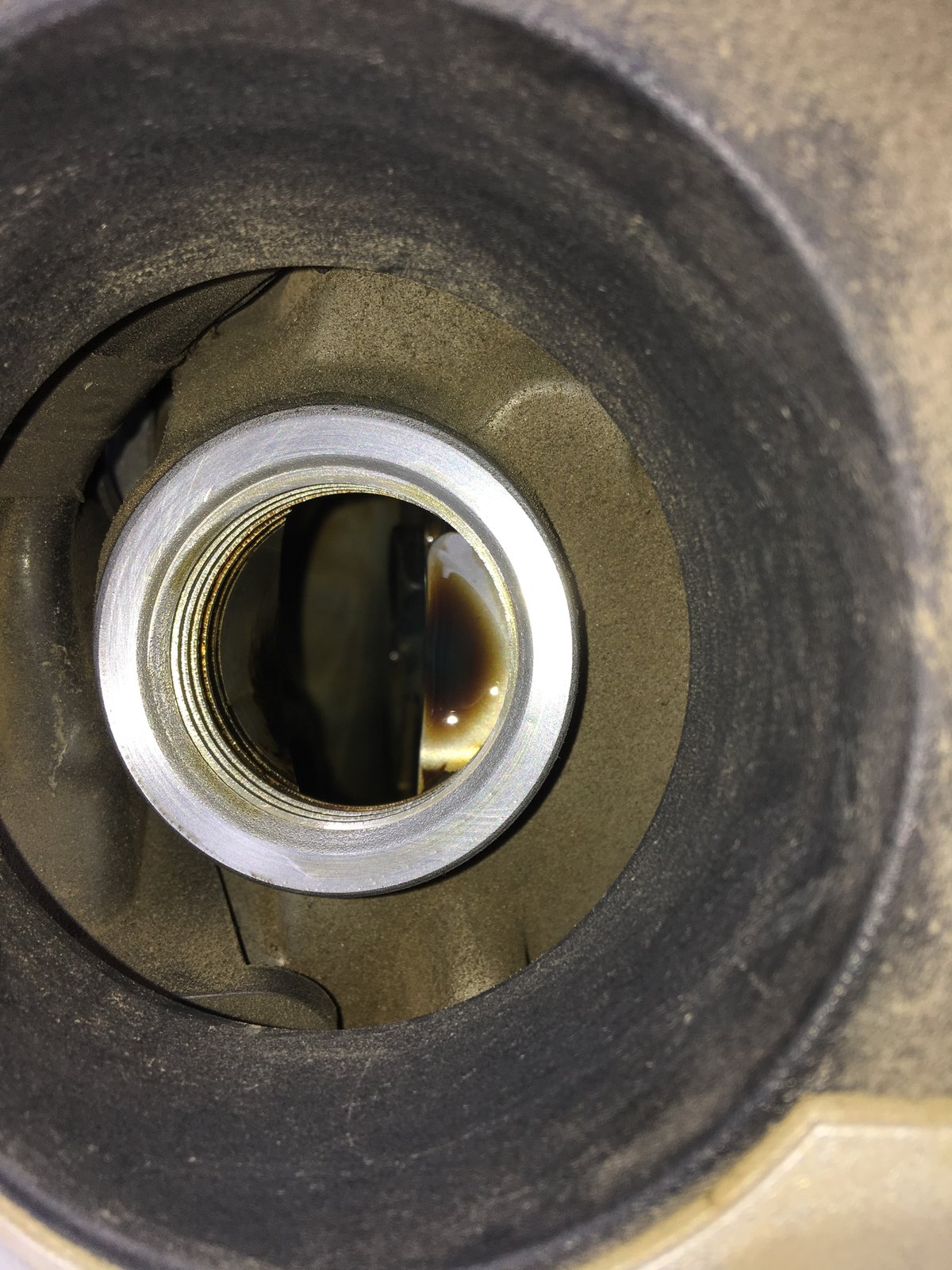

chaser97 Петра вообще ни грамма не угорала. Но от него вроде как копоть появляться стала внутри мотора.
Почему на Тотал посмотрел - там щелочное выше, значит мыть лучше будет, ПАО немного есть, а это плюс. По отзывам, чуть тише Петры работает.

Да бери уже Тотал. Только не забудь отписаться, как зашло. И интересно также про копоть. Может это масло собирает в себя как раз продукты сгорания? Т.е. "моет"? В общем бери Тотал и проверишь и это тоже.
