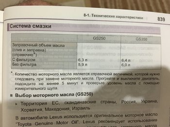

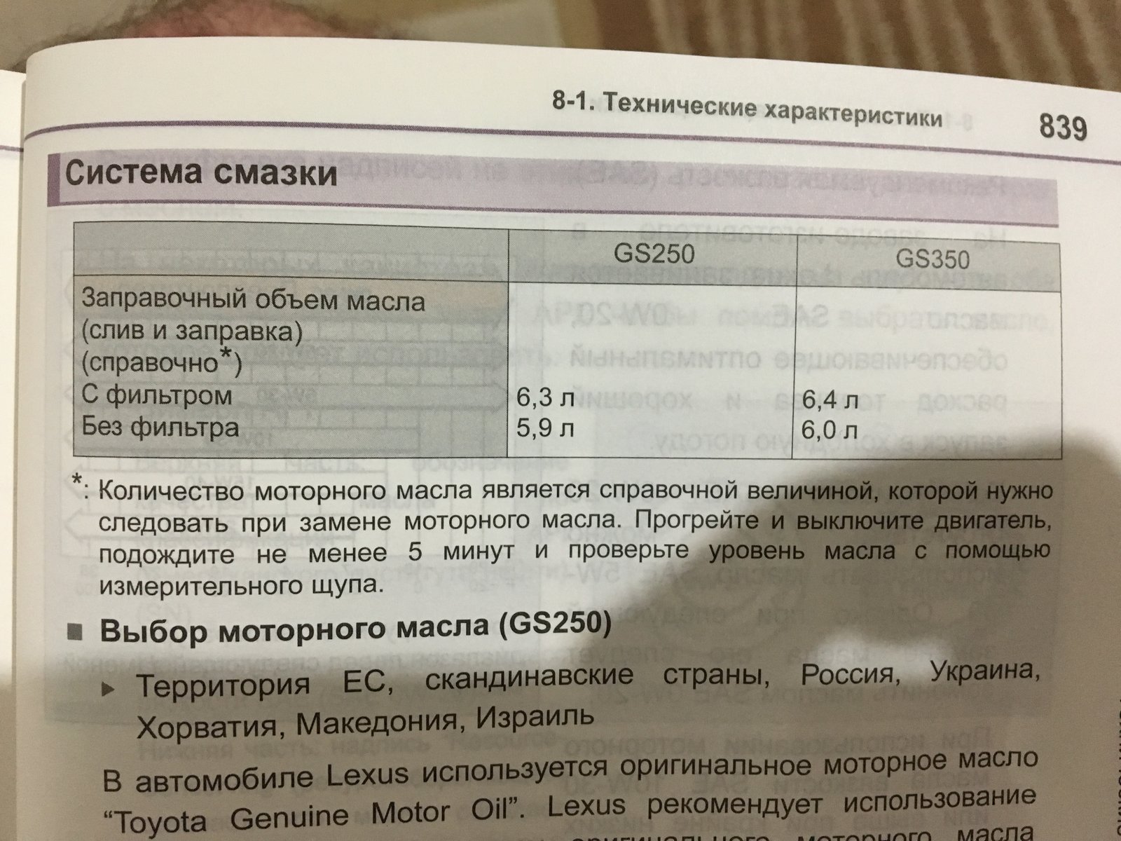

  28.05.2019 в 15:19, Kostya_p сказал:
chaser97
Вот, с моего мануала
Раскрыть
Ну да, в мануале никогда не пишут заправку "сухого" двигателя. Ведь у потребителя он уже заполненный. А вот разница между "сухим" и заправочной емкостью и есть несливаемый остаток. Прочитав описание двигателя повнимательнее, я увидел, что присутствуют гидрокомпенсаторы. Вот в них, наверное, и в клапанах ВВТИ и сохраняется этот остаток в 700-800 мл.
Раскрыть
Кстати, в автоподборах многих масел пишут объем "сухого" двигателя (вот почему он у меня в памяти сидит). У тебя он вообще 7,7 литра. Навскидку -  Вальволин, Несте, по-моему Мобил1 и т.д.
