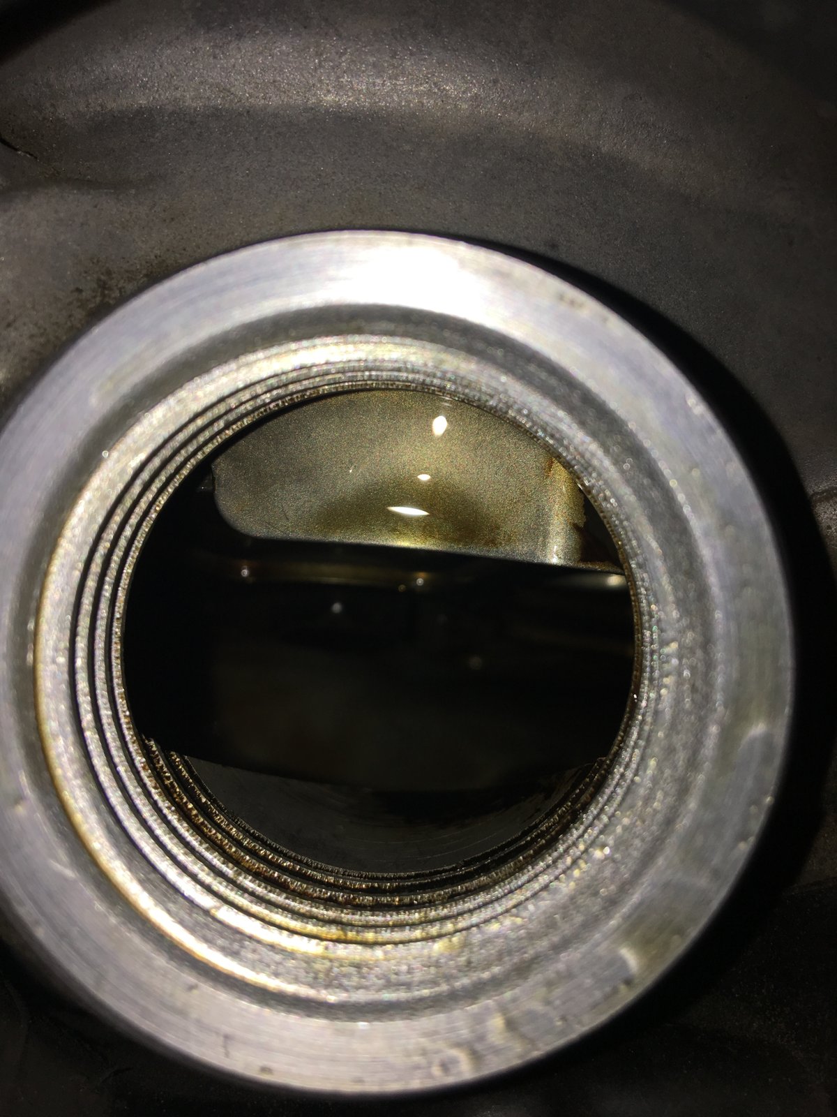

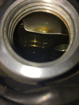

от себя добавлю. Пробег 125 ткм. до 47 ткм заливалось тойота 5w30, потом, как завладел, стал заливать только LM Synthoil High Tech 5W-40.Через каждые 2-3 замены использую присадку ЛМ Кера Тек.
Претензий к маслу не было. На пробеге за 110 ткм появился небольшой жор масла по трассе (местами до 170 км/ч) - после почти 2000 км доливал примерно грамм  50-100 грамм. Замер компрессии показал на всех цилиндрах 14, как на новом моторе. Предполагаю, что закоксовались МСК (компрессионные в норме).
Использовал при замене два раза подряд промывку ТУНАП 157, но никаких изменений не увидел.
Выбирал масло с большей вязкостью по причине активной эксплуатации и больших нагрузок (часто сильно кручу мотор). Вот думаю, перейти на чуть ниже по вязкости. Почитав форум, заказал масло Мобил Х1 5w30, которое судя по лабораторным результатам имеет хорошие моющие свойства (надеюсь, что как-то МСК промоет), при этом, оно имеет высокую вязкость для параметров 5w30. По городу, как я понял, расхода вроде бы нет.

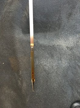

пробег 3600. Сегодня по привычке глянул на щуп и с удивлением увидел уровень близкий к нижней отметке.
По трассе так не съело, как в городе за 100 км. Долил примерно 300 грамм.
На Петре такого не было. Вопрос повис - почему так могло съесть
