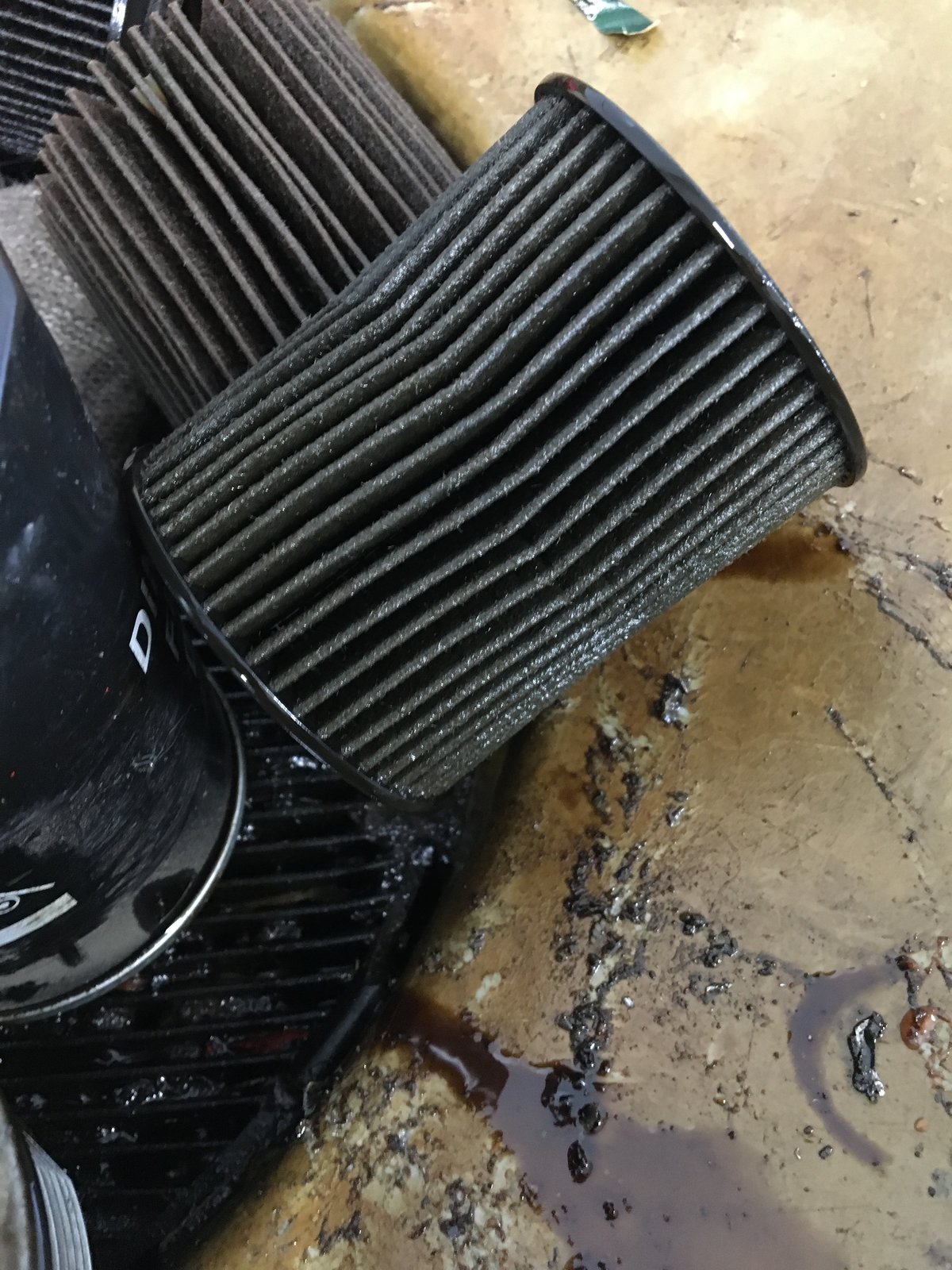

Хочешь хорошую промывку, знаю как сделать. После него движок идеальный и не одно масло так не темнеет. В фильтре даже куски кокса были. Реально стал лучше ехать и меньше топлива есть.

Залей Амсойл Сигнатур Серия на 5 т. км., офигеешь от результата. Поезди агрессивно, желательно в городе. Авто не узнаешь. Потом слей и увидишь то, что у тебя в моторе было. После него уже зальешь нормальное масло, только не крекинг.
Для промывки лучше 5-30 или 10-30. Стоит чуть дешевле. Но поверь, оно того стоит. После него уже несколько масел пользовал. Сливается практически чистое, даже фильтры как новые. Под пробкой идеальный блеск и чистота. На рубли 3,6 т. за 4 л., вроде не дорого.
Ну один раз можно, больше его тоже не лью, очень агрессивное. Был поражен эффектом от его применения. После залил мобил и 5 т. было как новое и еще можно было ездить. Но крекинг стараюсь больше 5 в городе не катать. Затем захотелось маловязкие попробовать и понеслось.
