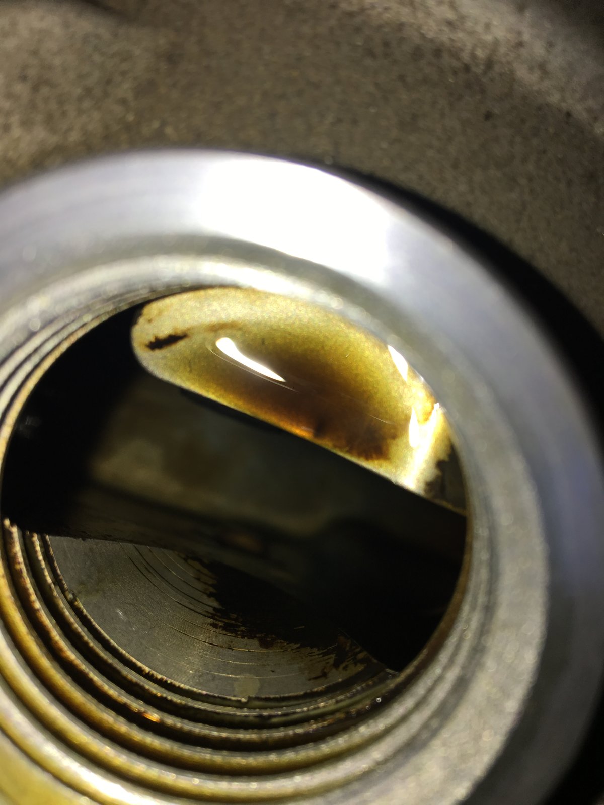

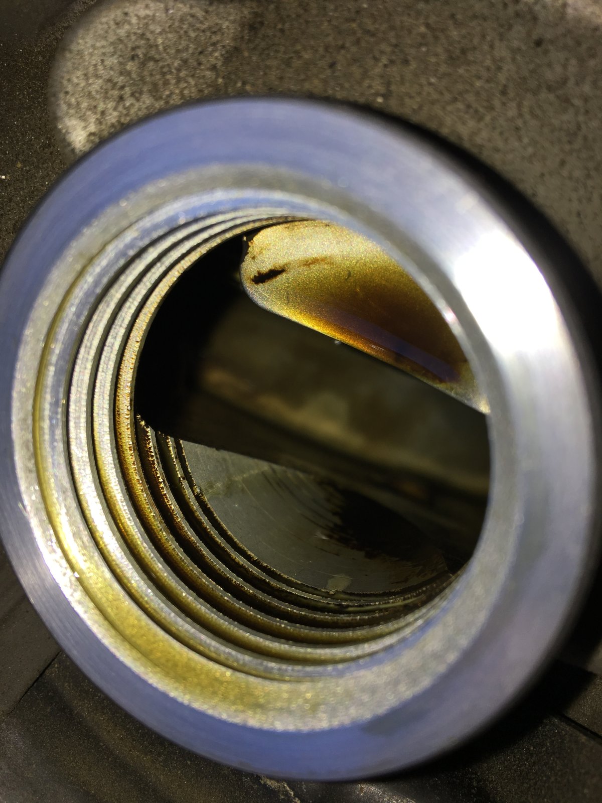

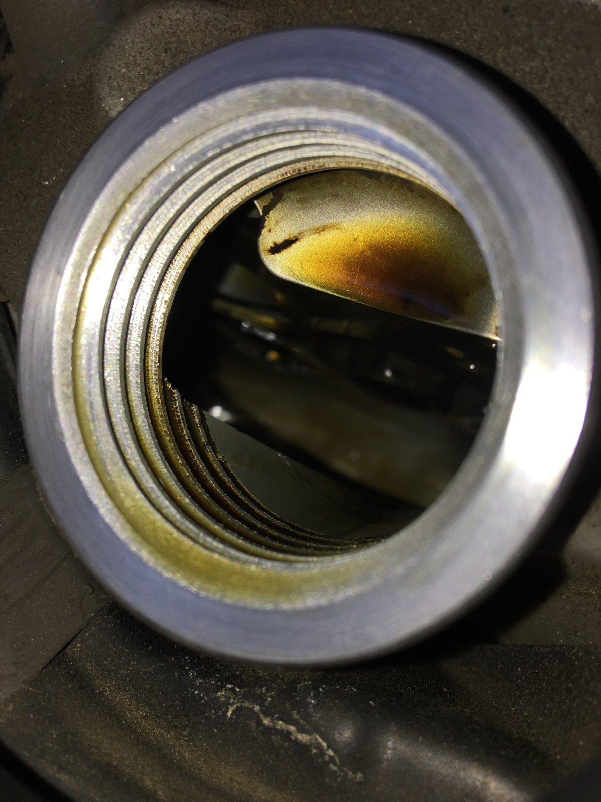

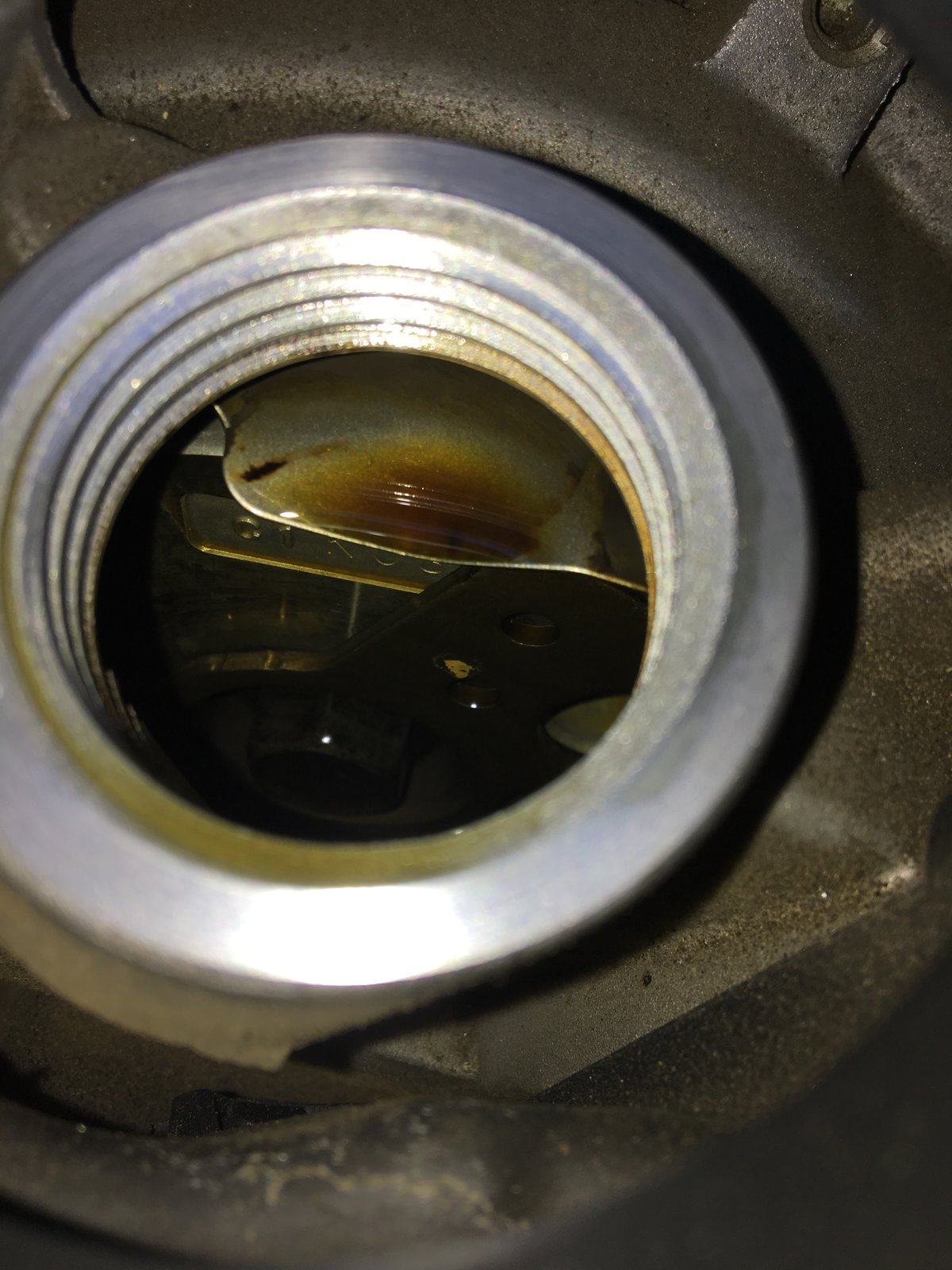

Отпустил крышку маслоналивной горловины, промыл внутри её карбом. Ну я бы не сказал, что прям грязная, обычный масляный налёт.
Сделал фото внутри, насколько это возможно.
Kostya_p , доброе утро!
Есть пара вопросов:
- где покупали Лук Спешл С2? Какая цена? Кто поставщик?
- вот этот налет в виде полоски попробуйте стереть тряпочкой. Получилось оттереть?
Просто судя по динамике - налёт появился, но начал тоже растворяться. Так что и Мобил1 постарался, и Лука "вытаскивает" по-тихоньку тоже.

Поставщика точно сейчас не вспомню. Цена была порядка 300 рублей за литр. Налёт не просто тряпочкой убирается, краем спички потёр по нему, и он спокойно разводится, то есть он никак вообще не держится на металле. Я его не убираю, потому как он что-то вроде индикатора для меня - насколько хорошо его смывает. Да, Вы правы, в сравнении сипредыдущими фото, наблюдается смывание, значит всё идёт хорошо. Лукойл действительно вымывает. На фото выше не видно, что внутри мотора нет никакого сажевого или лакового налёта, обычный цвет металла с прозрачной маслянистой плёнкой на нём.
