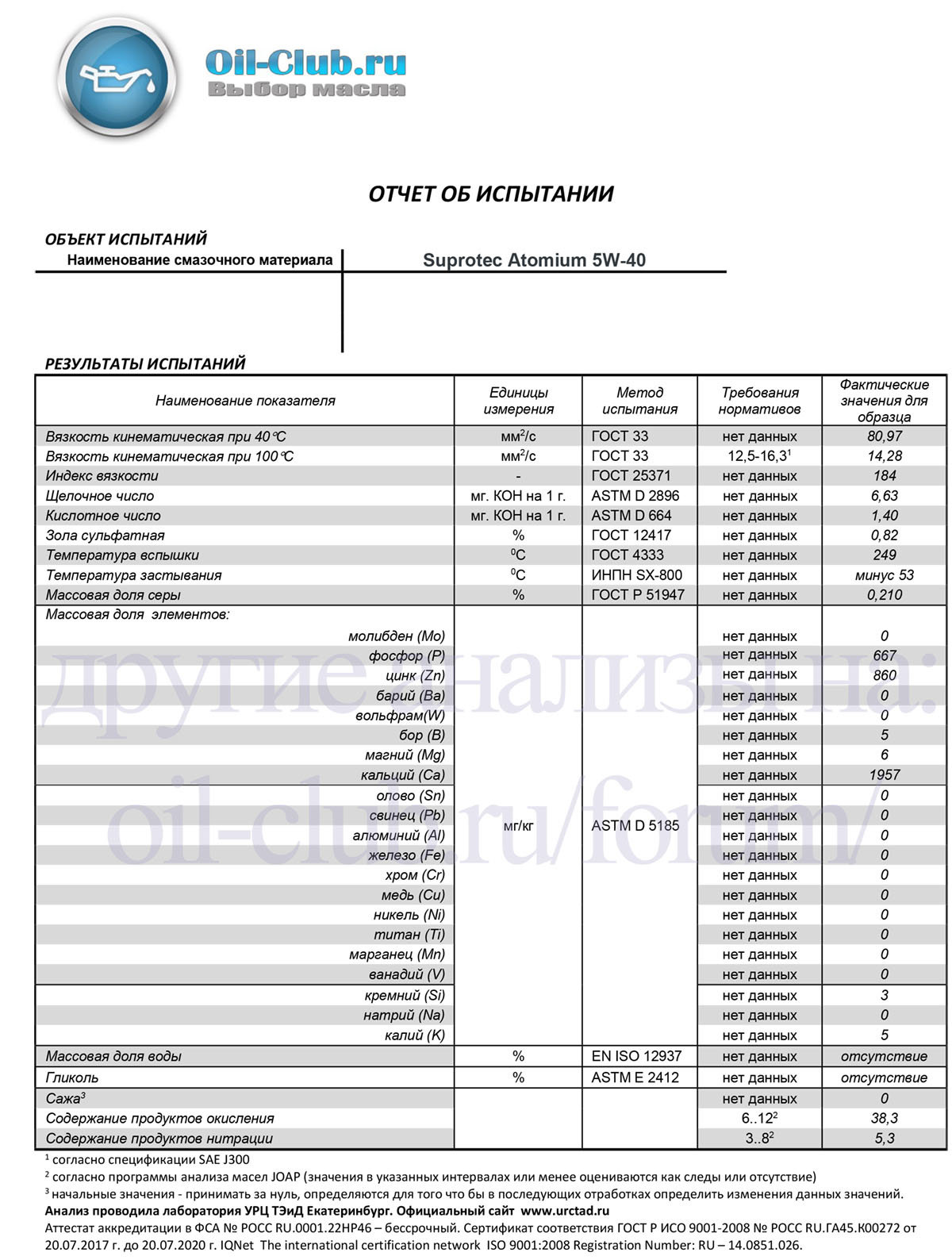

Suprotec Atomium 5W-40 (VOA BASE) копия.jpgSuprotec Atomium 5W-40 URC копия.jpg
Масло заявлено как: ACEA C2/C3, API SN, VW 505 00/505 01, MB 229.31, BMW Longlife-04
1) Масло удовлетворяет требованиям стандарта SAE и может смело называться 5W-40 (при 100С норма, CCS при такой t застывания сомнений не вызывает)
2) Вязкость при 100С = 14.28 сСт - в пределах среднестатистических 13.5-14.5 сСт у легкомотрных 40-ок
3) Щелочное число = 6.63 - невысокое для С3, но моюще-нейтрализующие свойства масла вполне достаточны
4) Кислотное число = 1.40 - низкое, что говорит о запасе для роста при паднии TBN
5) Зольность сульфатная = 0.82% - результат хороший, т.к. в норматив (0.8%), можно считать, укладывается
6) Температура застывания = -53С - очень хороший результат для 5w40
7) Температура вспышки в открытом тигеле = 249C - отличный результат, который намекает на базовые масла 4-5 гр.
8) Противоизносные присадки ZDDP представлены привычной парой соединений Цинка и Фосфора. Моющие/нейтрализующие присадки в виде салицилатов Кальция. Судя по окислению, в масле есть эстеры на уровне 5-10%.
9) Содержание серы = 0.210 - свидетельствует о чистых базовых маслах  и современном пакете присадок.
ИК-спектр говорит о том, что база на основе ПАО+эстеры.
1617265172_SuprotecAtomium5w-40.thumb.png.deff0897c4e14d331d82e30cbbd907de.png.fd0f8f7964fa64dc5dd18bd9135ca0af.png
Вывод: перед нами отличное масло С3. Из плюсов по отношению к аналогам: отличные низкотемпературные свойства, стойкость к окислению. База 4-5 гр. вполне подтвержадется рабочими характеристиками. Что можно заметить из недочетов: масло заявлено как С2/С3, что никак не может быть правдой ибо это актуально для 30-ок с HTHS 3.5 мПас. Тут же HTHS явно не ниже 3.8 мПас, судя по вязкости. Ну и не совсем понятно зачем это масло SAE 40: было бы оно 5w30 - цены бы ему не было. Ну и цена, конечно, около 4000 руб. за канистру вряд ли будет способствовать высокому спросу.
