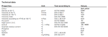

Заявленные характеристики:
Масло заявлено как: ACEA A3/B4-12; API SN; MB-Approval 229.5; VW 502 00; VW 505 00; BMW Longlife-01; PORSCHE A40; RENAULT RN0700; RENAULT RN0710; SAFETY & PERFORMANCE FIAT 9.55535-M2; FIAT 9.55535-N2; FIAT 9.55535-Z2.

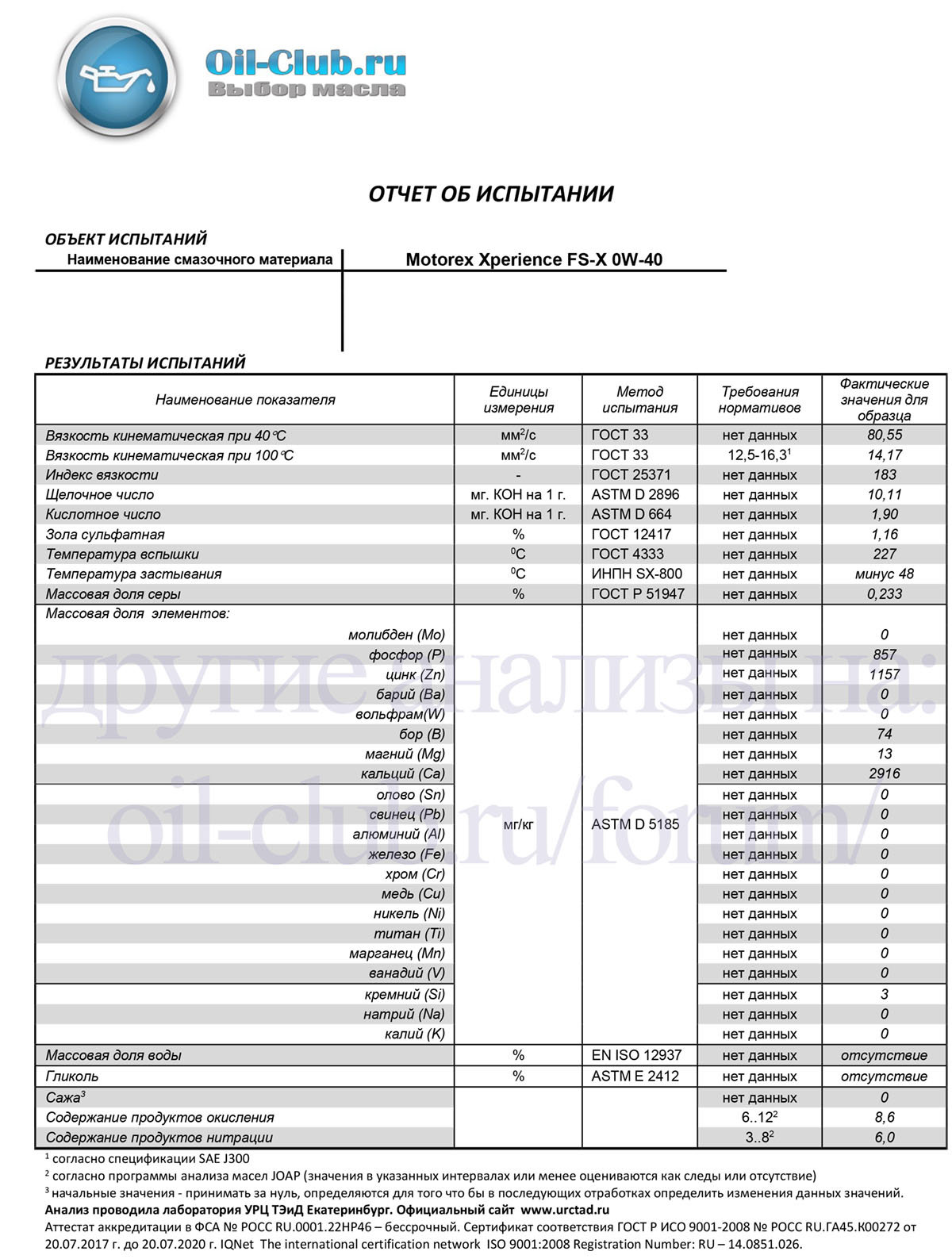

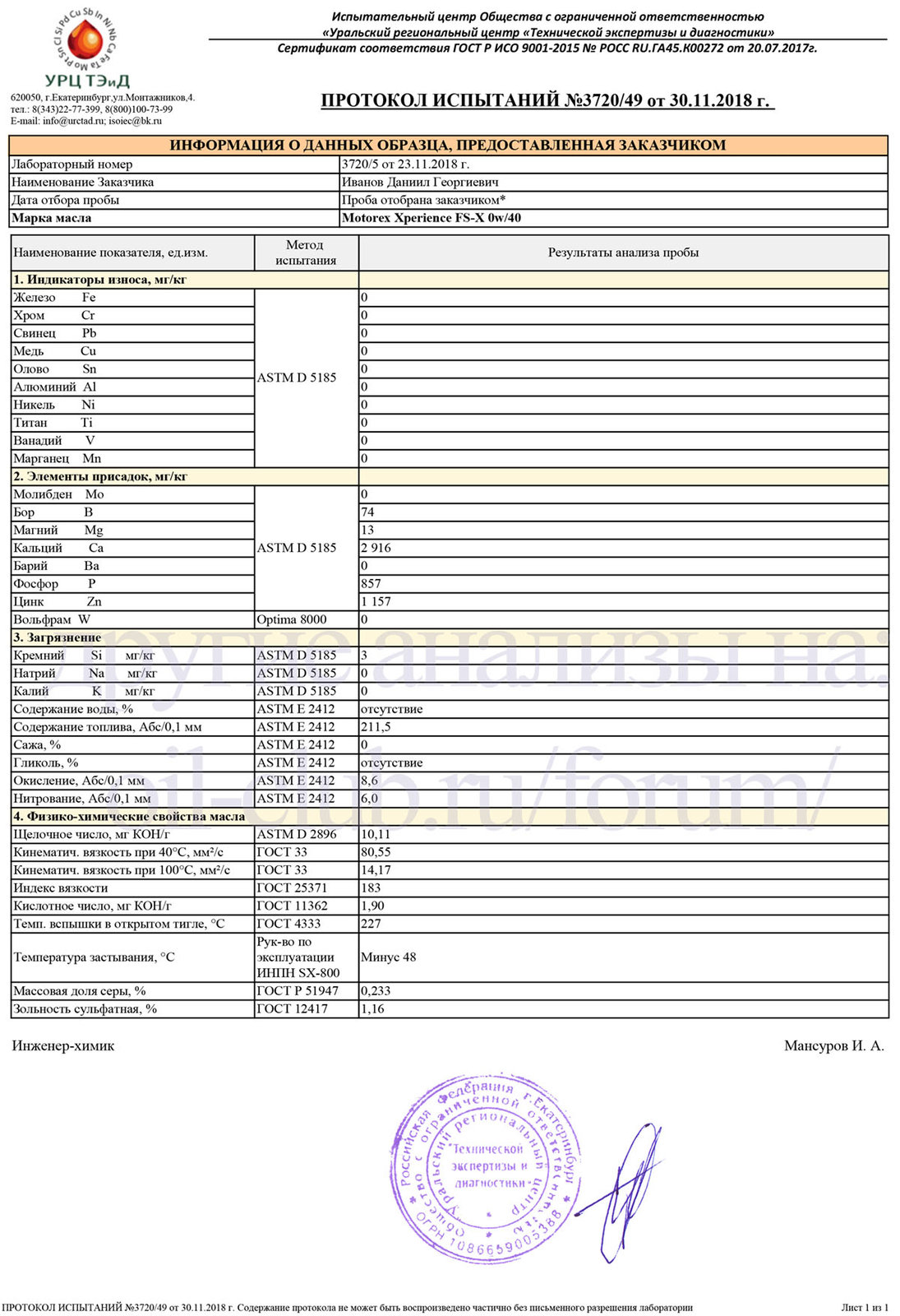

1) Масло оправдано называется "сороковкой", вязкость соответствует требованию стандарта SAE от 12.5 до 16.3cst.
2) Вязкость при 100С = 14,17 - норма для 0W-40.
3) Щелочное число = 10,11 - высокое, хорошие моющие/нейтрализующие свойства. Большой запас по сработке масла.
4) Кислотное число = 1,9 - для полнозольника очень низкое, должно положительно сказаться на медленной сработке масла.
5) Зольность сульфатная = 1,16 - низкая зольность, все отлично.
6) Температура вспышки = 227С - средняя, от масла на ПАО обычно ждешь 235-240С. Но здесь все таки низковязкая 0W-40 - поэтому ей это простительно.
7) Температура застывания -48С - серединка, впрочем производителем заявлена -51С, что рядом.
8) Ну и минимальное содержание серы (0,233) очень радует. Современный пакет присадок Infineum, чистые базовые масла, все как полагается.
9) Фосфор и цинк - противоизносная присадка ZDDP. Бор - беззольный дисперсант, удерживающий частички загрязнений во взвеси, также улучшает взаимодействие присадок. Кальций - салицилаты кальция, современный мощный детергент, дающий не высокую зольность.

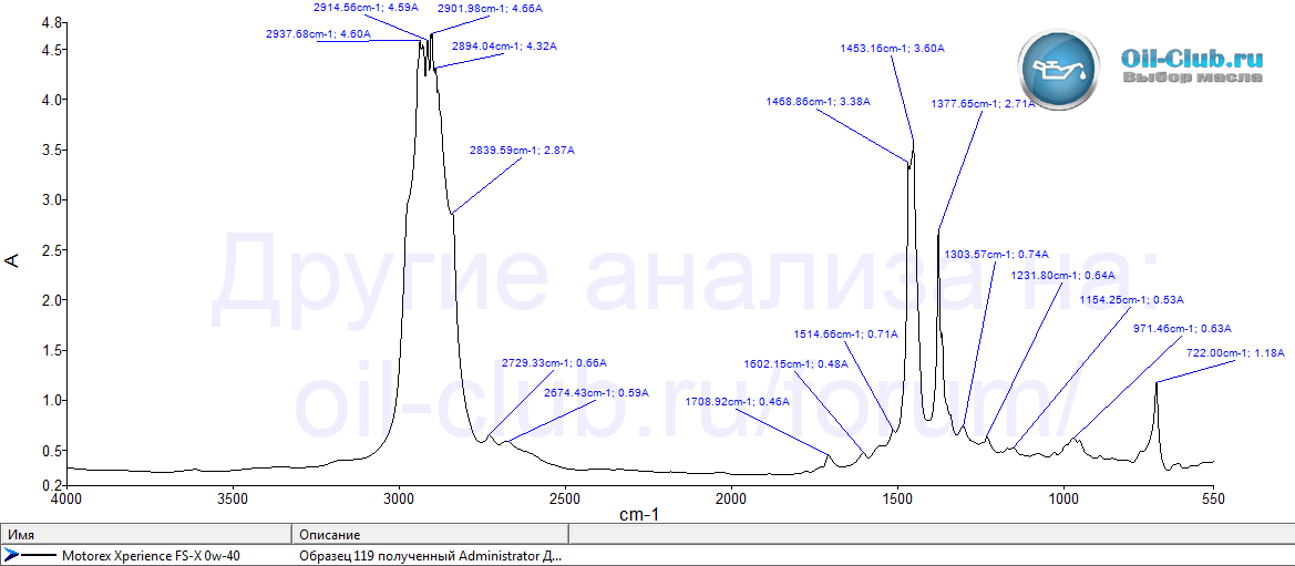

ИК спектр Фурье говорит о том, что масло на основе ПАО синтетики + гидрокрекинг VHVI
Вывод: Стандартное масло современного допуска MB 229.5 в швейцарской обвертке. Оставляет мало зольных отложений. Хорошо моет и нейтрализует кислоты. Подходит для применения в суровых зимних условиях. Все параметры в норме.

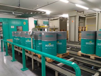

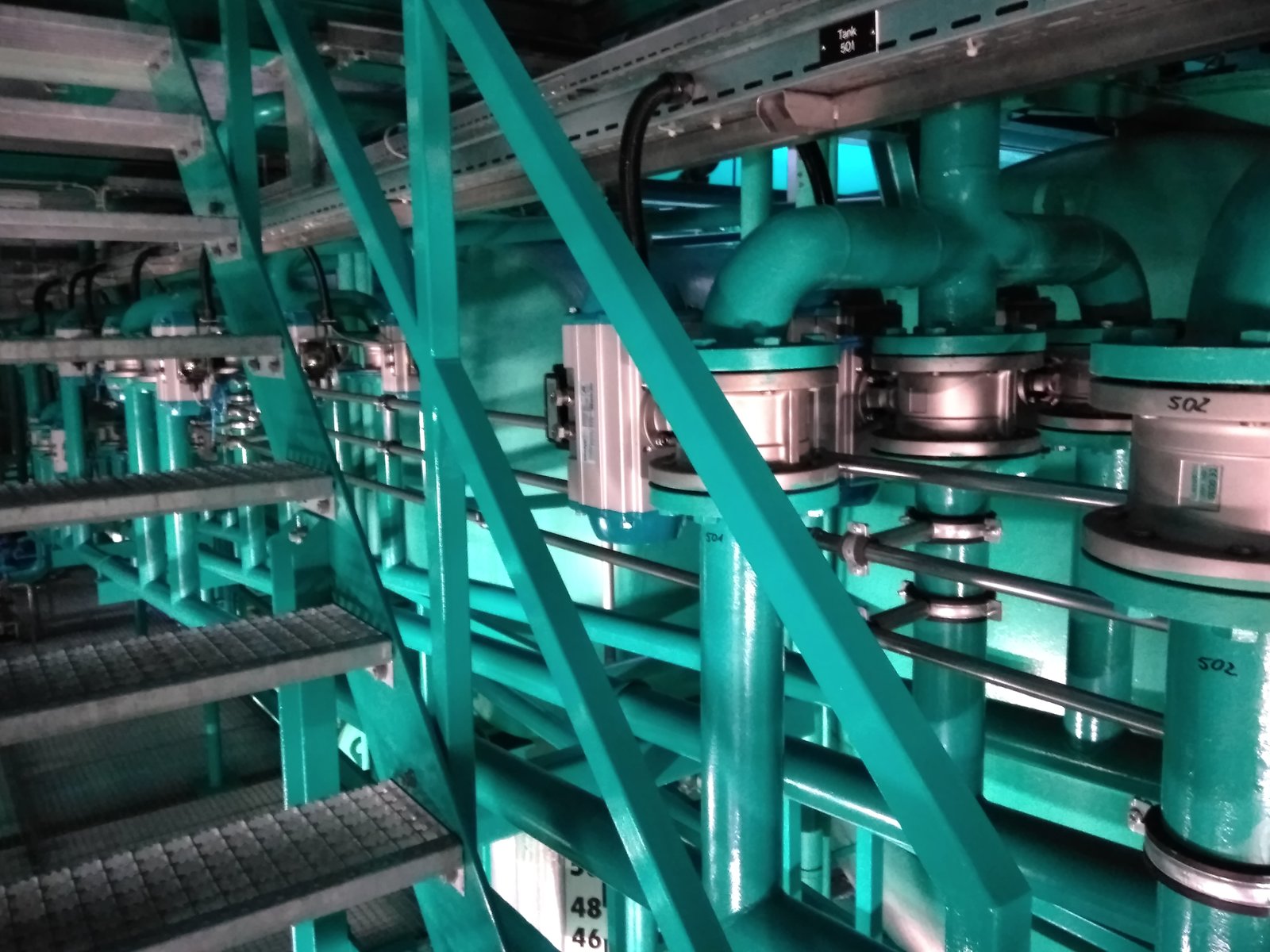

А вот вам самые "грязные" цеха на Motorex -пылинки нет, сухо. Фото реально с самых дальних углов и дыр, это не официальная картинка. Не то чтобы по мосткам ходить через масляные лужи. Вот это называется культура производства и чистый продукт. Еще есть кому интересно.
Не удержался. Вот еще фото реакторного отсека. Больше не буду. Честно. Теперь к цене уже меньше вопросов правда?
Обычные картинки из обычных цехов.

H5N1 не обычные, бывает срач под фантиком "европейское качество" пару немецких цехов таких видел. На фоне их Лукойл Пермь или Shell Торжок - центры нейрохирургии... Дачник прав. Но обобщать конечно не стоит... Есть мелкоблендеры достойные.
1 минуту назад, torcon сказал:
Как-раз тогда выходит, что цеха где срач - они и есть "необычные". Любая нормальная компания будет соблюдать элементарные стандарты производства, для этого не надо находиться в Швейцарии.

Не факт дружище, это самый конец производственной цепочки - цех упаковки и на заднем плане левее видно склад готовой продукции. Конечно никто не допустит чтобы коробки были в масляных пятнах вон и маслосос серый запаркован на случай разлива.  А что происходит в подвале под чанами, где сотни труб с вентилями, что происходит возле реакторов (именно эти фотки я повесил)? Каким образом происходит смешивание, каков контроль качества при поступлении компонентов на завод, при его перемещении по ёмкостям в процессе смешивания.  Как происходит очистка трубопроводов? У меня есть понимание как швейцарцы достигли такого совершенства в мелочах (глядя на готовое). Чтобы повторить такой уровень - нужно 100 лет проб и ошибок.
4 минуты назад, d@4nik сказал:
Качество масла определяется лабораторным анализом, а не тем, что происходит под чанами, возле реакторов итд итп. Судя по лабораторным анализам, Амсойл - отличный продукт, как и масса других.
Я понимаю, что дилеры Моторекса поставили перед собой невыполнимую задачу - продвигать обычные масла с конским ценником. Соответственно, ценовую неконкурентоспособность приходится нивелировать маркетинговыми приемами про чистоту в цехах, швейцарский подход к ведению бизнеса, 100 лет полировки технологии, в том числе 30 лет полировки технологии производства средств для ухода за обувью.
Здесь форум вроде как технический, маркетинг не прокатывает, к сожалению.
