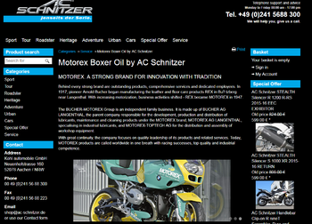

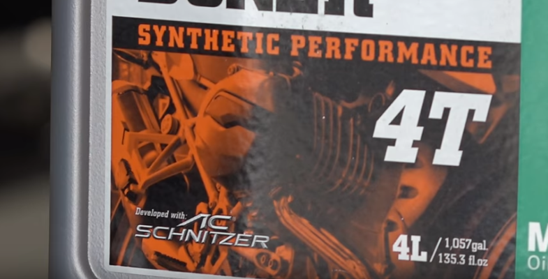

_раз уж появилась тема про страну производства (в целом) и чем можно выделиться,то тоже вступлю дискуссию.
AC Shintzer далеко не последняя компания,думаю,но может кто то и не слышал,поясняющие картинки приложу под катом ниже)
Про КТМ думаю даже начинать не стоит..там motorex во всех узлах техники присутствует)
1.thumb.png.b0213bbd0dd25162b4aa5255355adc24.png2.thumb.png.0322f86808a8ed23a82f1366a72cde47.png3.thumb.png.26673d9579522d068f3855b03180d5ec.png
