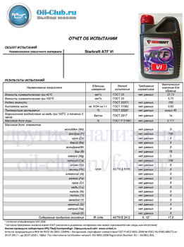

Starkraft ATF VI свежее за анализ спасибо официальному представителю Starkraft.

Масло заявлено как: Dexron VI; Mercon LV; MB 236.1/236.5/236.7/236.8/236.9; VAG G-055-025/G-052-162; ZF 5HP 18FL/19FL/24A/30/ 4HP 20; Aisin Warner JWS 3309/3324/IV; BMW ETL-7045/7045E/8072B/LA2634/Mini; JWS 3309  Chrysler Dodge Mopar AS68RC (Type IV), Fiat Type IV; Honda Acura DW-1/Z-1/Premium; Hyundai SP-II/SP-III/SP-IV/SPH-IV; Isuzu Besco ATF II/III, Nissan Matic D/J/K/S; Jaguar ATF 3403 M115/JLM 20238; JASO Type 1A, JWS 3309(IV)/3324(WS); Kia SP-II/SP-III/SP-IV, Mazda M-III; Mitsubishi SP-II/SP-III/SP-IV; Opel, Porsche ATF 3403-M115/Type IV; Subaru ATF/ATF HP, Suzuki ATF 3309; Toyota T-III/T-IV/WS, Volvo IV.
AT1978001 - Starkraft ATF VI 1L
Бессчетная мультижижа на базе Дексрона 6. Пакет бедноват, если по элементам судить.
Швейцария? Ценник подозрительно низкий для швейцарского продукта.
H5N1 нашел артикулы что ли? Дай плиз, добавлю. Если дешево значит не Швейцария, а "швейцарская легенда" как обычно. Но собственно свечу не держал поэтому не утверждаю.

На канистре указан швейцарский адрес. Хотя если было бы сделано в Швейцарии, 146% что километровым шрифтом написали бы Made in Switzerland.

Из Голландии поставка, оттуда индикатив при растаможке в 3,6 раза ниже ,чем швейцарский.
Ценник тогда бы был точно выше в 2-2,5 раза!

смотрю я на это масло, сравниваю с Toyota Type WS
и понимаю что это больше все таки Type WS чем Type T-IV. По вязкости больше походит... :)
С заявленными характеристиками вообще не бьются, расхождения выходят за пределы погрешности.

В 07.12.2018 в 09:59, torcon сказал:
производитель заявляет так. Но вязкость совершенно не Type T-IV я бы следовал трансмиссионкам вязкости 7.5 или около того.  А тут 5,73 - это больше Toyota WS.
