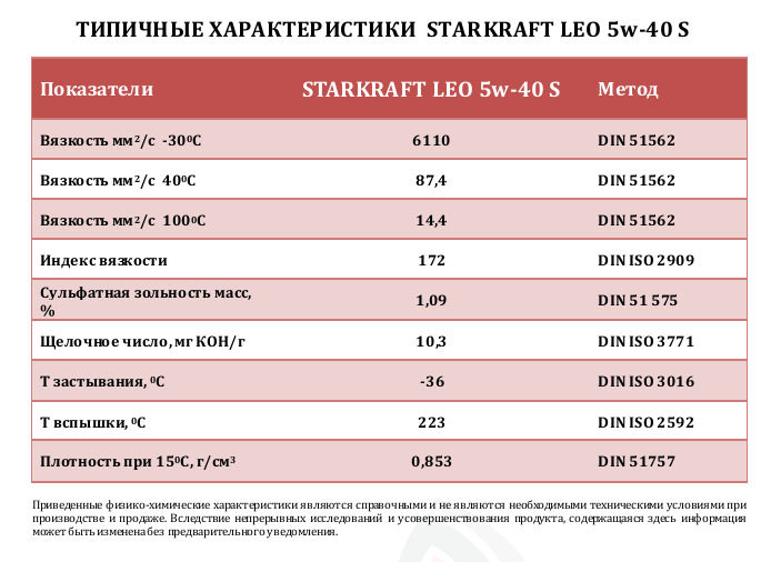

Заявленные характеристики:
Масло заявлено как: API SN/CF; ACEA A3/B4; MB 229.3/229.6; BMW Longlife-01; VW 502.00/505.00 GM-LL-B-025; Fiat 9.55535-M2; Renault RN 0700/0710; Porsche A40.

Ну тем не менее, что заявляли, то и исполнили - это надо признать. :) Такие масла тоже должны быть, они занимают свой ценовой диапазон. Не всем же кататься на 0W-40 MB 229.5 :)

Starkraft а оно и будет немного меньше угарать, чем какое нибудь современное 229.5 c вязкостью 13.5 и пурпоинтом -42С. Вязкость густая, температура застывания -37С, говорит скорее всего о густой базе. Вполне возможно. Может товарищ раньше еще 0W-40 на ПАО лил...
