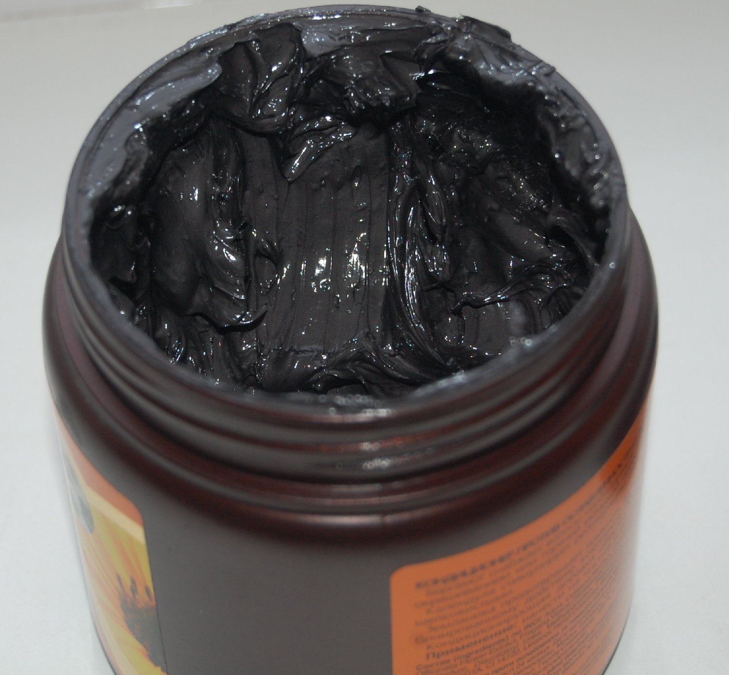

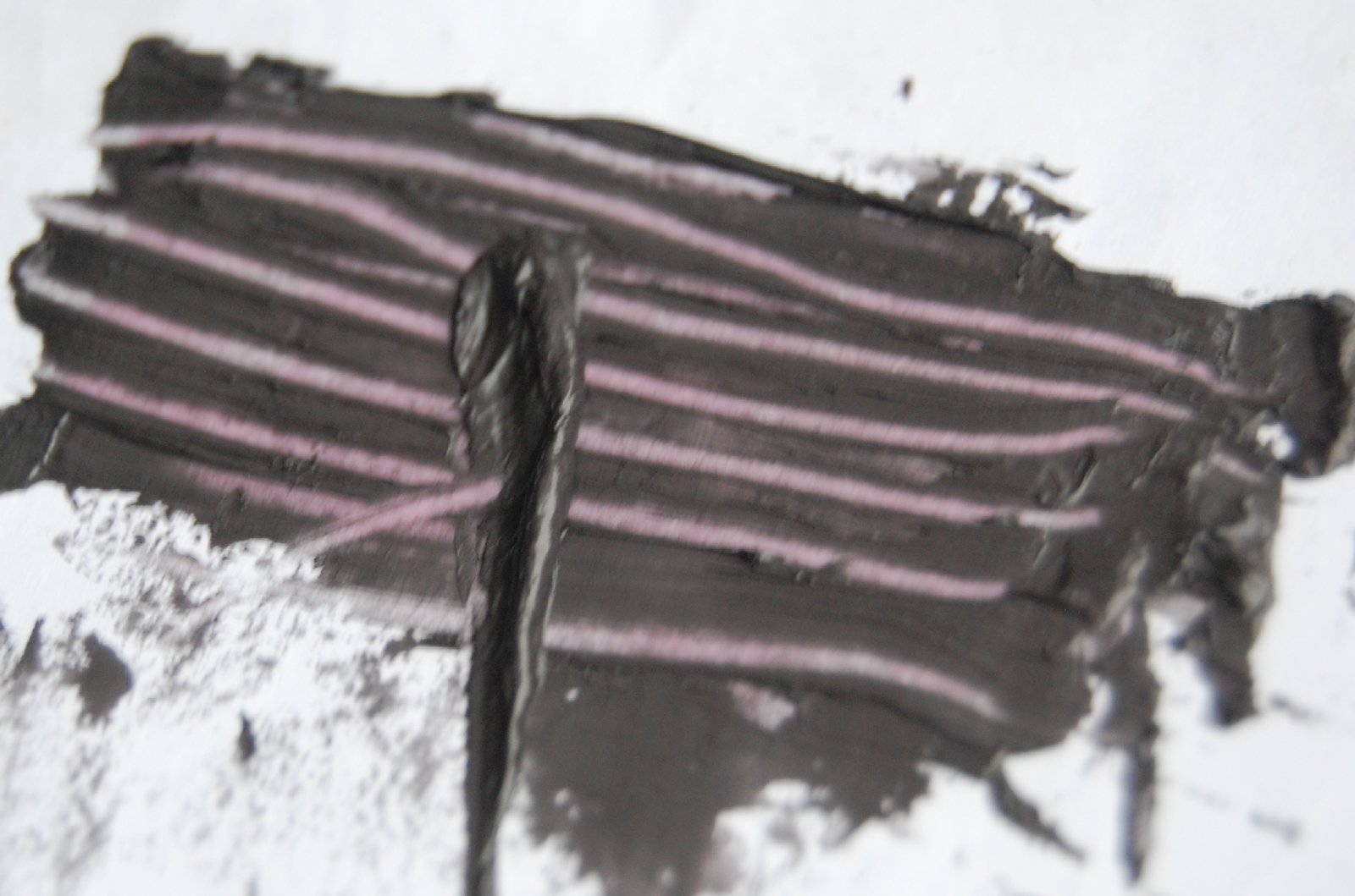

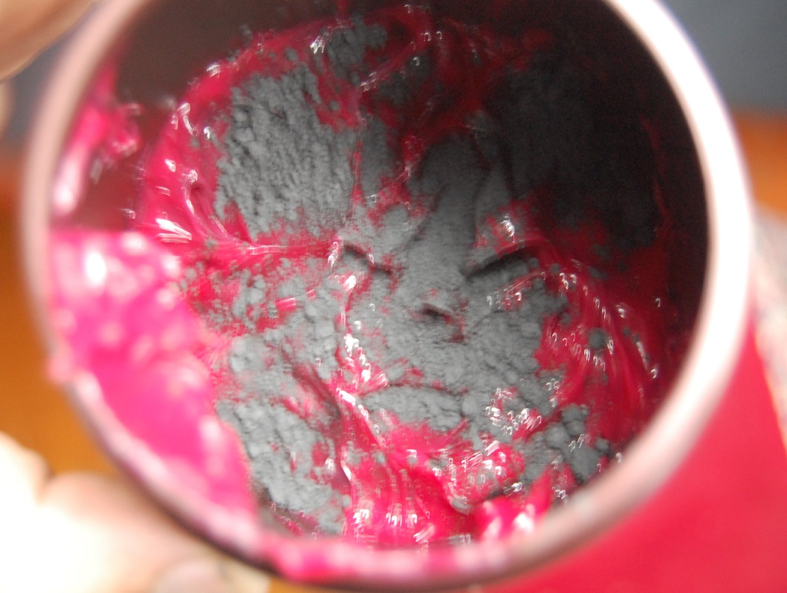

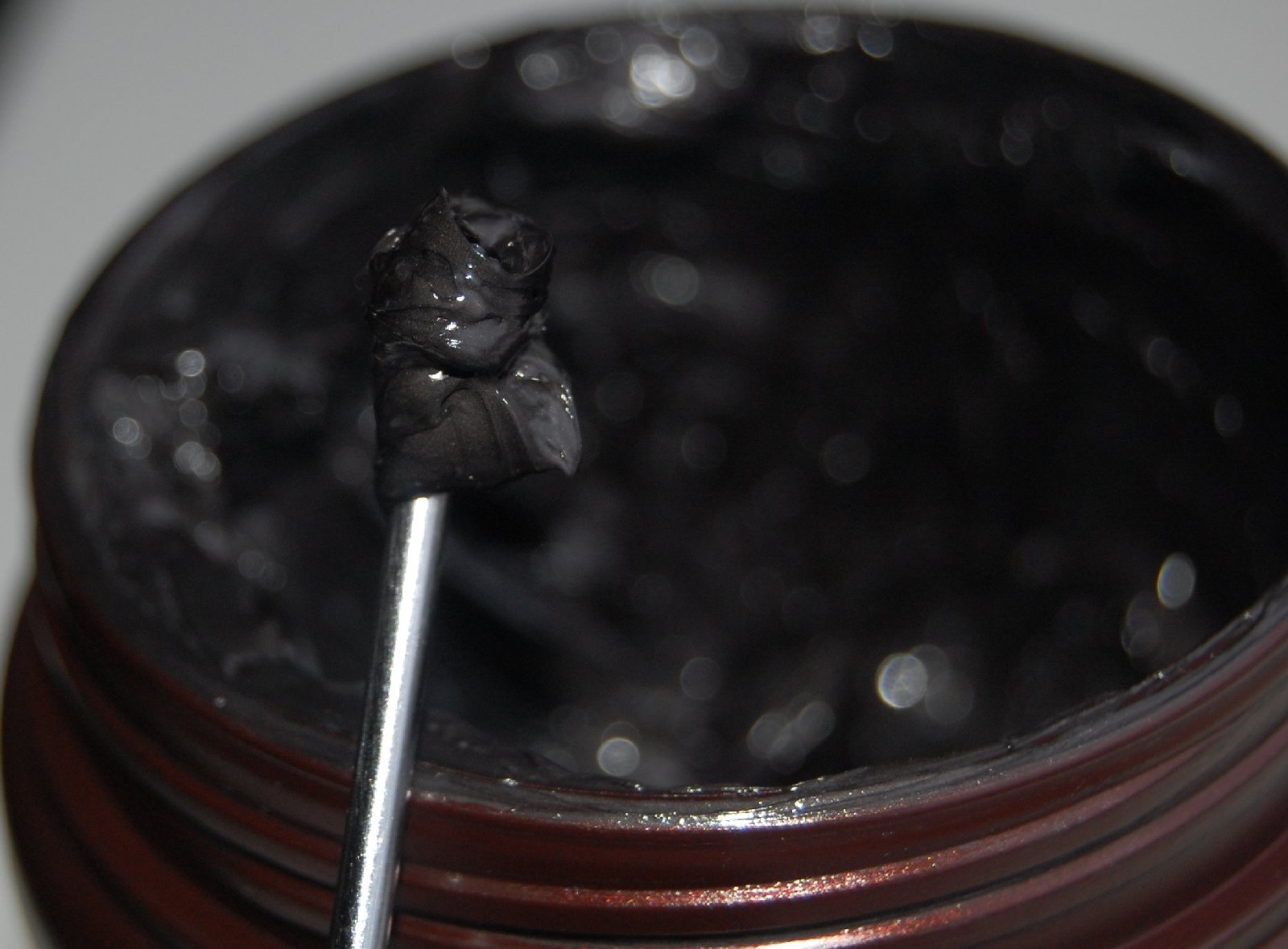

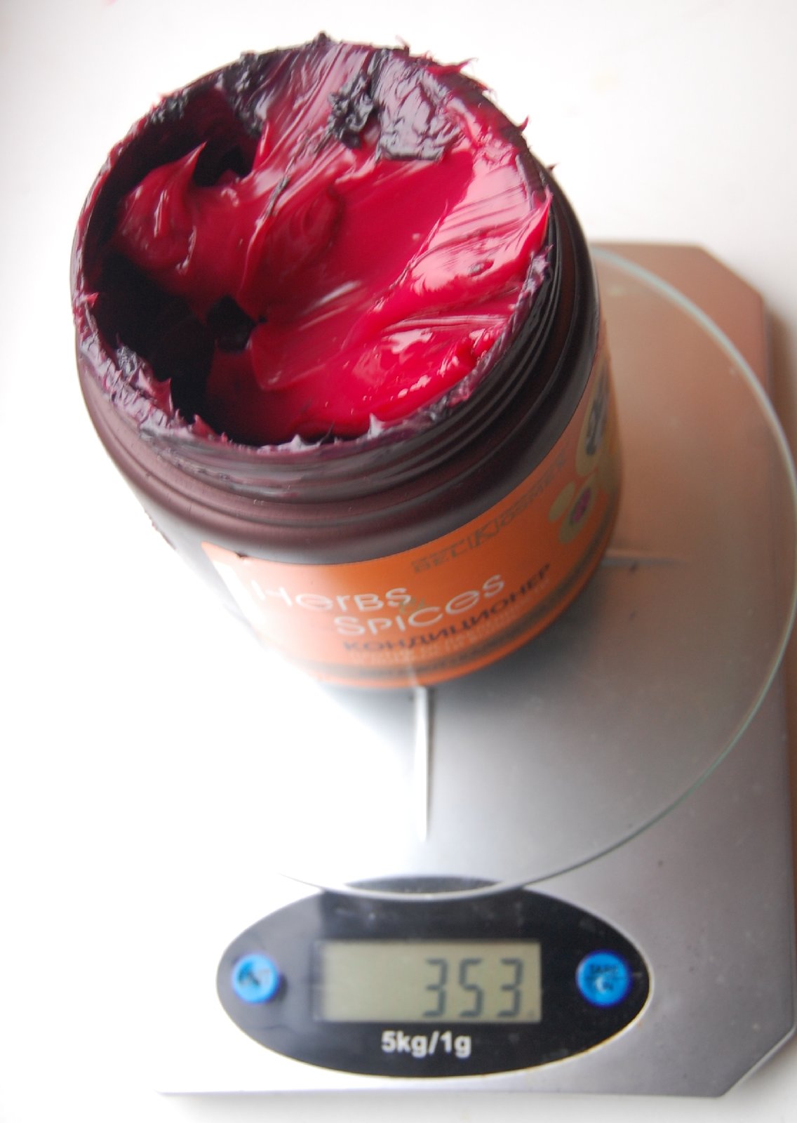

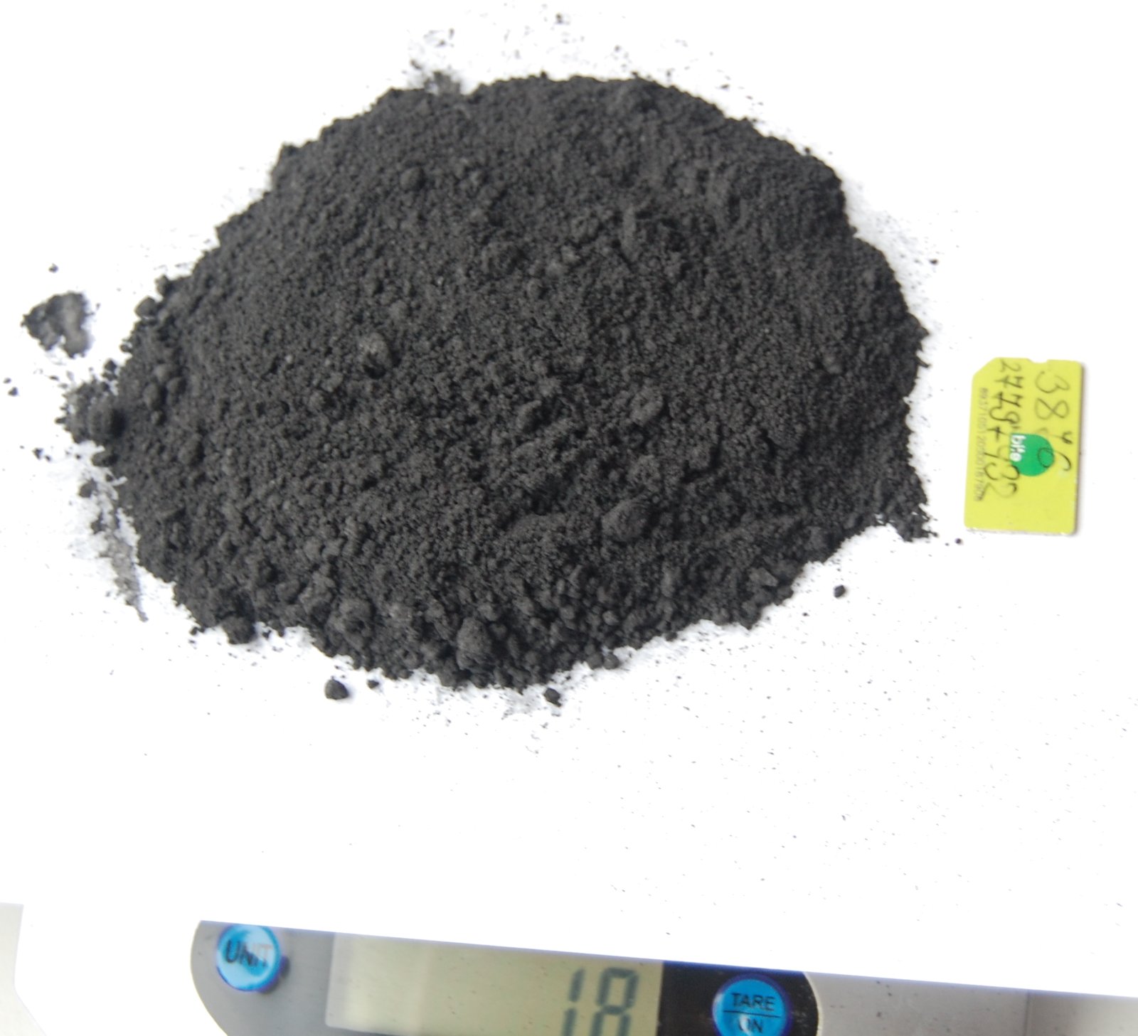

Популярное сообщение verlube 806 Опубликовано: 7 декабря 2018 Популярное сообщение Поделиться Опубликовано: 7 декабря 2018 (изменено) Самое главное в этом деле: Порошок дисульфида молибдена опасен для здоровья!!! Попав в лёгкие остаётся навсегда, по информации из интернета, способствует развитию раковых заболеваний лёгких. Отсюда делаем выводы: бленду делаем в нежилом помещении(гараж, сарай и т.д), никаких сквозняков (фракции дисульфида мелкие и очень лёгкие на подъём), обязательно используем индивидуальное средство защиты - распиратор, купленый в ближайшем магазине, после использования сразу отправляем его в утиль. Китайский молибден упакован в два полиэтиленовых мешочка с защёлкой, так и храним в них в недоступных детям(жене) месте. Для бленды нам понадобится: тара под готовую бленду(500 гр в моём случае), мелкий шпацель(накладывать-перемешивать смазку), смазка основа, дисульфид молибдена, электронные весы (мерять надо граммы), латексные перчатки(руки чистенькие), лист формата А4 (удобно дозировать порошок в тару, согнув лист пополам), ветошь. Поехали. Выбор тары оказался с нюансами. Прикинув плотность дисульфида молибдена примерно 5г на см кубический(википедия), прикинул что мне надо 9-15 гр порошка на 300 гр смазки и это как раз 2-3 кубических сантиметра... медицинский шприц 5 кубиков, я обрадовался, сейчас по быстрому отмерю насыпав порошка в шприц. Шприц приготовил заранее. Вспомнил совет Screwdriver78, что надо смешивать в малой таре, приготовил ёмкость на 110 ml. Убедился в совместимости материала тары со смазкой. Документ Bechem "Lubricants compatible with elastomers and plastics" в помощь. Видим, что PE совместим со всеми видами смазки, сравниваем с надписями на банке, на моей 110 ml значится PE, хлопаем в ладоши. ...... И тут облом. Осенило наконец, 10-15 гр порошка дисульфида молибдена в 5-ти кубиковый шприц не влезет, как ни пихай, у нас порошок, а не кусок твёрдого дисульфида, и объём порошка гораздо больше. Переобуваемся в воздухе, нафиг шприц, и пытаемся понять, какой же объём составит эти грёбаные 10-15 гр и как их отмерить. Судорожно ищем хоть какие-нибудь весы. Лист формата А4 на электронные весы (благо дома нашлись), смотрим вес, и начинаем насыпать порошок, насыпав приличную горку 15 гр, начинаю понимать, что смешать это в 110 ml посуде не получится, на глаз порошок займёт всю эту мелкую тару и места для смазки не останется. Начинаем поиск новой тары, судорожно перебираю плюсы - минусы всего что попадается на глаза, и тут та-даа - банка жены с бальзамом для волос на 500 гр, смотрим маркировку HDPE, подозреваю, что какой-то HD полиэтилен - конфискуем для блага науки. Бальзам вон, жене скажу, что не видел банку или на детей свалю )), банку моем и вытираем насухо. Есть новая тара. Предложение Screwdriver78 делать бленду в мелкой таре с малым количествои смазки увы не прокатило. Смешивание. Теоретически решаем идти путём сэндвича, накладывать смазку в тару, сыпать немного порошка, снова смазку, снова порошок и потом всё перемешать. Облом. Распределить смазку ровно в первый слой реально, но второй слой смазки поверх порошка уже не получается, трата времени в общем. Ладно, идём другим путём. Добавляем часть смазки, добавляем часть порошка, немного перемешиваем шпацелем, снова добавляем смазки и снова порошка, снова немного перемешиваем. У меня получилось 5 таких заходов. Нюанс с перемешиванием смазки шпацелем. Надо очень аккуратно и медленно, не пытаться перемешать сразу большие "куски" смазки. Из-за воздушных карманов и давления возникающих при резких движениях, порошок резко выдавливает в воздух. Фото эффекта к сожалению нет, но поверьте тут на слово. Мешаем нужное количество смазки с порошком шпацелем. Когда смесь станет однородной и не будет видно плевков порошка, тогда уже можно применить шруповёрт с насадкой (этот этап я пока отложил). Из нюансов выяснилось, что смазка стала более густой на глаз(может и просто кажется), т.е. для шрусов для бленды надо брать NLGI 1 или NLGI 1.5 (синтетический ультиплекс сразу вспоминается). Если делать смазку для шлицевых соединений в соотношении 50 на 50, на основе NLGI 2, то теоретически получится достаточно вязкая консистенция. Смазка кстати замечательно перемешивается с порошком, даже при ручном способе, ни о какой полосатости нет и речи, если в финале пройти шруповёртом с насадкой - всё будет отлично. Но всё же предварительно шпацелем надо смешивать смазку и порошок со всех уголков тары. Размазав смазку по чистому листу и сделав борозды в ней, решил что смазка полосатая и плохо перемешалась, ан нет, лист впитывает масло смазки и поэтому кажется розово-красным. На вопросы типо: зачем надо, легче купить и в таком духе, отвечать считаю бессмысленным. Топик - не руководство к действию по сотворению бленды и замены оригинальных смазок, это топик в помощь тем, у кого есть необходимость делать бленду по каким-то причинам. Мне в первую очередь было интересно понять сам процесс, с возможными тонкостями, ну и насколько это возможно. Пока бленда стоит в банке и ждёт своего часа, который наступит только в следующем году. Ну вот как-то так. Тапками не кидаться за фото, местами фокус убежал. )) Изменено 7 декабря 2018 пользователем verlube 7 Ссылка на сообщение
