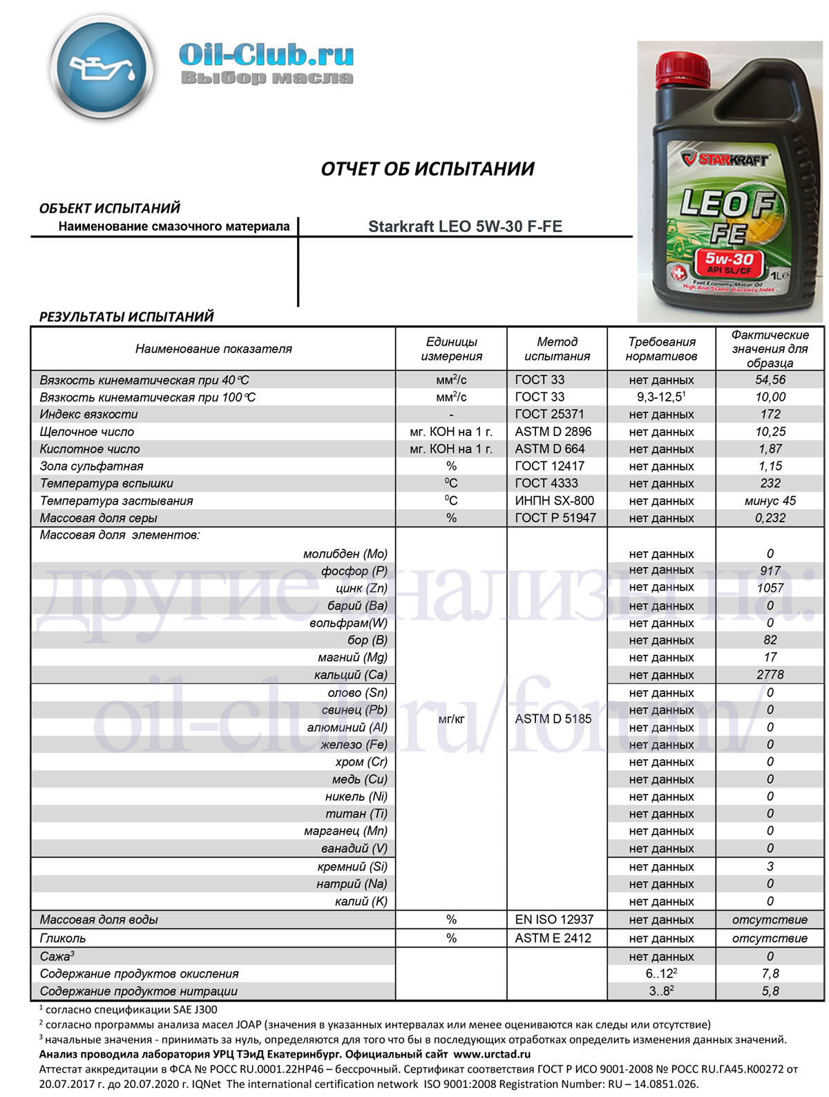

Starkraft LEO 5W-30 F-FE (VOA BASE) копия.jpgStarkraft LEO 5W-30 F-FE URC копия.jpgLEO-F-FE-5W30.jpgLEO-F-FE-5W30-оборот.jpg
Заявленные характеристики:
Масло заявлено как: API SL/CF; ACEA A1/B1-12, ACEA A5/B5-12; Jaguar Land Rover ST JR.03.5003; Ford WSS-M2C-913-D; Renault RN0700.
1) Масло действительно можно назвать "тридцаткой", вязкость соответствует стандарту SAE.
2) Вязкость при 100С = 10,0 - такая вязкость и должна быть у масла стандарта ACEA A5/B5.
3) Высокое щелочное число (10,25) обеспечивает хорошие моющие/нейтрализующие свойства и чуть больший запас по пробегу.
4) Кислотное для полнозольника не высокое, всего 1,83. Хороший знак.
5) Зольность сульфатная = 1,15 - норма. Обычно в маслах ACEA A5/B5 зола 1,15-1,16 - так и вышло.
6) Температура вспышки = 232С - средняя. Собственно у гидрокрекинга вязкости 10 при 100С так и должно быть.
7) Температура застывания -45С - отлично для 5W-30, обычно в среднем у них -42С.
8) Содержание серы = 0,232 - не высокое. То есть, имеем серу от пакета присадок и собственно все. Базовые масла чистые.
9) По уровню элементов можно определить что используется рецептура и пакет присадок Infineum. Тут все стандартно. Противоизносные присадки на основе фосфора и цинка. Моющие присадки на основе кальция (в данном случае салицилаты кальция, судя по сере). Бор - беззольный дисперсант, удерживает частички во взвеси.
Вывод: Основное, что видно по анализу - масло выполнено качественно в соответствии с рецептурой. Вязкость какая и должна быть, пакет присадок в нужном процентном содержании. Хорошие моющие/нейтрализующие свойства. Неплохая температура застывания. В общем стандартное масло ACEA A5/B5 и Ford WSS-M2C-913-D без сюрпризов. Минусов не обнаружил.

Где заявлено GF-5? Это самый настоящий а5
JDMstyles1 да нее, это четко выполненное по рецептуре Infineum ACEA A5/B5; Ford WSS-M2C-913-D :) Надо сказать все тестируемые продукты Starkraft в анализах не показали ни одного промаха, все четко исполнено по рецептуре. Интересно какой завод так делает. De Oliberon, Eurol или кто другой...

А как а1 туда затесалось?
Может такое быть теоретически. (теоретически потому как самой рецептуры не видел)
Пакет Infineum P6003 добавляется в содержании 12,3% с полимерным загустителем Infineum SV
Допуски перечисляются на рецептуре такие

 Это не P6003 (MID SAPS). Это масло ближе к P66XX (FULL SAPS).
Содержание добавки P6660 составляет 13,3%. A1 A5 12.9%
Изменено пользователем Kuroneko
Kuroneko кстати да, смотрю на ACEA C2 и не вижу что это средне-зольник. :laugh::good:(ну в общем вы поняли...)

У меня есть документ P6660
Раскрыть
а у меня нет :(
На сколько понимаю здесь самое интересное должно быть в цене. Масло вполне стандартное и имеет много аналогов. Хотелось бы ИК спектр Фурье увидеть.
